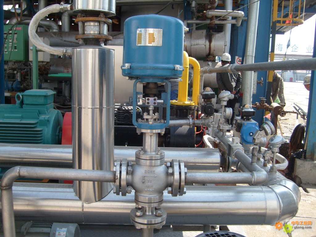

一套生产设备上的三通调节阀,用于物料的配比控制。

看阀体上的箭头,好像是分流阀,不是配料用的。

此阀是一个乳化沥青的乳化皂液流量控制,通过后方混合器内软化度检测计算调节流入的皂液量,多余的回流回储罐

我们用在导热油上的3通调节阀,不过是钢的多。

直行程电动调节阀,不锈钢的不便宜哦。

这个基本上都是一个厂的把,现场仪表威索的,程控器西门子的,检漏器可能也是威索的。
