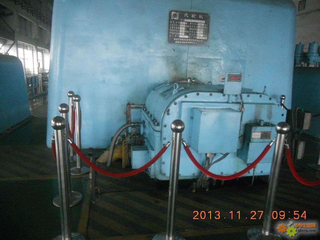

这是再热凝汽式汽轮机,该机为单轴,三缸两排汽结构,通过刚性联轴器带动发电机。
汽轮机负荷的变化主要靠高压调节汽阀进行调节,在低于额定负荷35%时,中压调节汽阀才参与调节,在其他工况时中压调节汽阀保持全开状态。主汽阀和调节汽阀均为单座阀,并设有予启阀以减小开启时的提升力,都能全部快速关闭,迅速切断汽源,以防止在紧急情况下造成汽轮机的超速事故。

1053370790
没有见过,能拍个发电机的照片莫。

zzn6737
这汽轮机拖多大的发电机啊?转速多少?

zssaqk
机组检修时拍的,所以围了护栏。

zssaqk
发电机:200MW;转速:3000R/MIN

zssaqk
只有等机组检修时再拍。
