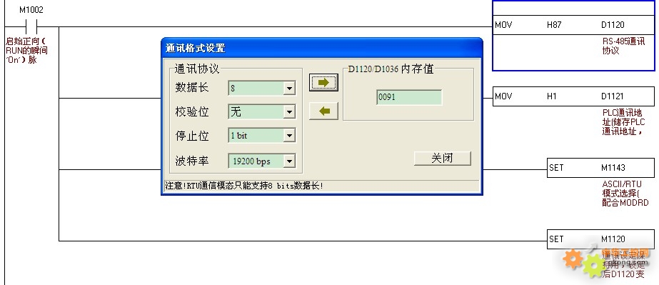

主题:台达plc如何做modbus从站?麻烦附上程序看看 谢谢啦

我打算用西门子200做主站 台达plc做从站

看到你的问题,当然最简单的是台达PLC做MODBUS RTU从站,西门子PLC做MODBUS RTU主站了,台达PLC需要在程序里写一小段设置程序的!有需要我帮忙联系我QQ149034219!
14-11-05 20:36
不知道台达plc从站程序怎么写???能不能给我写个看看  谢谢啦~~~波特率19200 从站地址1 无校验
按你的要求,格式如下:

请问哈,还需不需要写读写指令,(上位机怎么读取我PLC的输入输出状态),
16-06-30 12:04
既然是从站模式,也就意味着只能被读,不能写指令, 有关写的任务只能依靠上位机来完成。
