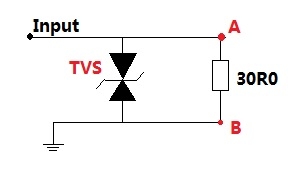

我有一块4~20mA输入的PLC板子,通道坏了,下面是简图。测量通道故障的PLC板子的 AB端电阻是6M欧姆,另外一块是测试时,万用表的数字是从0慢慢增长知道OL,超量程。请问是怎么回事?6M欧姆的是TVS坏了?两块都是TVS烧毁了吗?

对换下表笔测还是6欧就是TVS坏了,它是属于击穿了并联了30R0电阻

一个是6兆欧姆,另一个是慢慢增大,直到超量程

电流量一定会通过电阻转化为电压量的。后面都是运放增大驱动电流

TVS过压保护双向二极管可用摇表和数字万用表测出好坏,好的TVS过压保护值应在36V左右。

没有损坏的板子测得的AB两端测得电阻是30.2欧姆。6M欧姆和超量程的是怀疑损坏的两个板子,请问能够推断是哪个元件坏了?

电阻开路了

那么电阻可确认是坏了.

问什么电阻坏了,一个能测量到电阻是6M,另一个确实超量程呢?

30欧姆电阻坏了。
