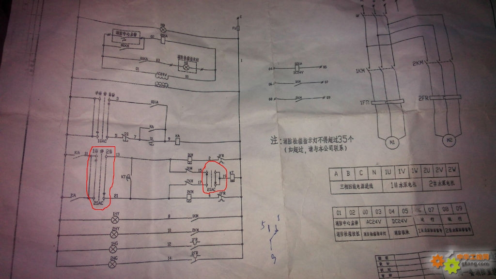

图上画圈的怎么是同一个转换开关呢,那样怎么能实行自动转换呢,好像不行吧。第二个圈里面的改成怎样的开关后能实行,第一个泵坏了自动跳到第二个泵呢。请指导啊。

看那个小黑点

泵坏了会有一个故障信号吧
可以利用这个来启动第二台泵
行不?

没有不对啊!学习下转换开关!

电路设计的没问题,可以实现任一台电机跳过流,延时后自动启动另一台电机。

大哥,就是两个旋转按钮看不懂啊,1SAC看的懂的,下面两个2SAC看不懂了,如何接线啊,请指导,谢谢。

对的啊,你要看触点编号

偶不是来看图纸的,说说现场使用的状况,现场自动切换这东西很不好,且不说是否能够产生误动作,就现场的泵的运行状态就很不稳定,常常是开得泵显示停转的指示,而停转的泵显示运转的状态。
