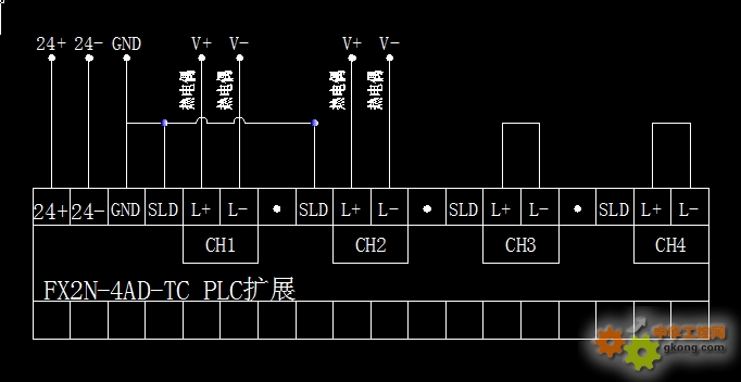

之前在做PID控制中,使用了两路PID温度控制,一旦一路通道温度上升,另一路显示温度(即测定值)也会上升,屏蔽信号之前有接地处理后来发现没有用又去掉了,由于急于发机(已经发机),换通道的话,又需要改PID参数,时间来不及,请问各位师傅有没有解决办法。

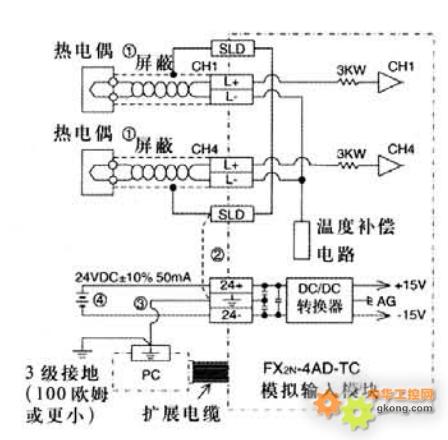

这是手册上的接线
这是我画的实际接线,实际接线中信号屏蔽线未接地。
14-08-21 13:32

kdrjl
建议:
1.屏蔽层不要连接GND,屏蔽层要和金属导电外壳连接,等电位;
2.两个热偶的负极,短路。试试。如果还不好,可以把GND连接到热偶负极。(如果热偶是单端输入的话)。
14-08-21 13:48
