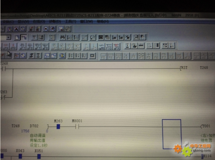

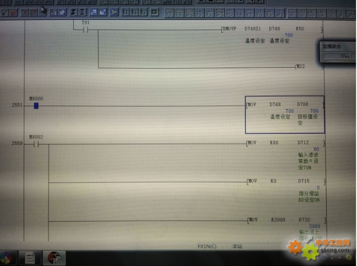

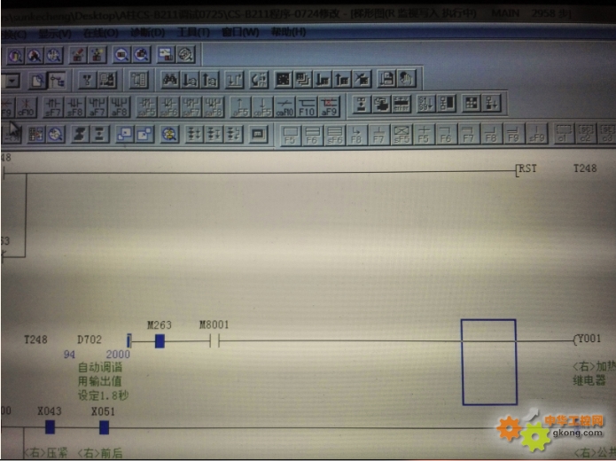

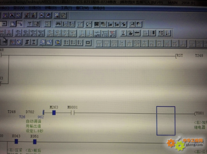

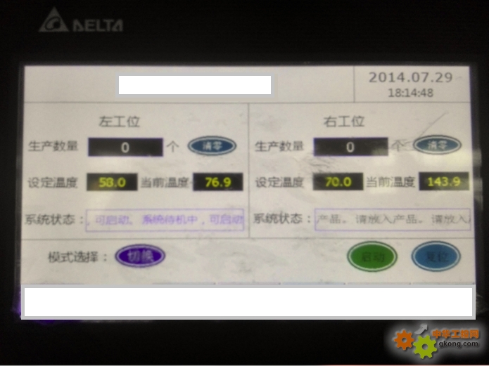

继续更新昨日调试结果:
1、成果:自动调谐终于出来了,内牛满面啊
这是右侧一组的,可看到D702在不断变动,各个状态我都拍了一张照片。
2、问题:调谐后,重新设定温度,PID控制温度超过设定温度,也就是说没达到控制要求。

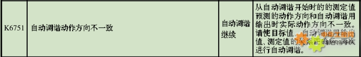

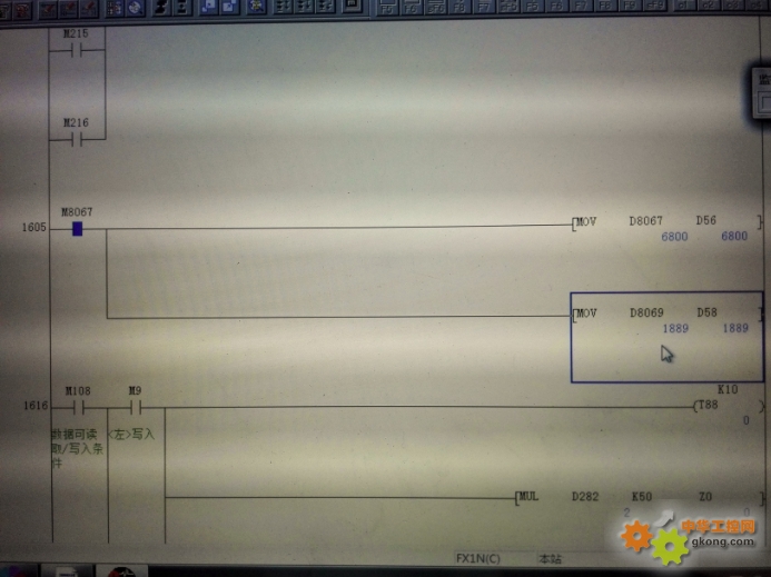

3、报错:查不到d6751=6800是什么错误,无语
14-07-30 08:38
