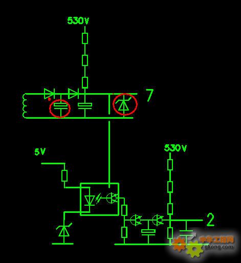

开关电源驱动为UC3844,故障现象为面板无显示,确定开关电源损坏。
初查UC3844的电源端,稳压二极管短路,但无法分辨型号,依据常理换18V稳压管一个。
检查其他部分,无明显坏件,送电试机。
显示屏亮,但很快熄灭,查稳压管击穿。
怀疑稳压管质量,再换,再击穿。
看来故障复杂,启动后的高压是击穿的原因。
将电源板脱开,供24V电给端子,集成电路供18V,取样回路供5V电,查明光耦工作正常,各路输出均稳定偏高。
比如原15V回路电压为5.5V,48V回路电压为19V。
检视UC3844第二脚,电压为0.68V。
查短接光耦输出端,电压无变化。短接输入端,电源停振。
由于电路线路板为深蓝色,靠近3844端电路很难排查理清。
除图中KD9二极管,尚有疑问外,电阻和其他二极管均已经排查。
光耦输出取电端与UC3844第7脚直通,但KR44和KR45分压中点只有0.7V左右电压。
UC2844可以直接代换UC3844吗?尚有疑虑,请赐教。

既然有18V备用电源为何不单独给3844独立供电,如果3844和外围元件正常时,3844第五脚应该有5V基准电压,相应输出端第六脚应该有8V左右电压,即电源电压的一半左右。如果确认正常:1、稳压管选值是否偏低.2、是否返馈失控,不排除光耦和431
13-12-12 19:37
已经排查完二脚到光藕的电路,一切正常,二脚电压低是由于采取二十四伏供电造成的。怀疑点回到稳压管,谢谢。

我觉得楼主还是先把线路图画出来分析再说,感觉不像是一般的单管开关电源。而且稳压管是接哪里的?是3844 的pin7还是pin6
13-12-12 22:56
稳压管烧掉可能你的3844电源有问题,稳压管只有电压或电流过高过高才容易烧,也有可能是3844在启动电源后由变压器后端供电。可以考虑看一下431那块有没有坏。2844代3844是完全没有问题的,2844是军用级别,3844是民用级别,内部结构完全一样,只是个别稳定性参数级别高点。
更换的是图上红圈标明的元件,KC20就是造成稳压管损坏的元凶。
根据原理分析,应该是电容失效后3844供电出现问题,导致开始工作时电压很高,稳压管击穿。
该电路与我们常见电路不同,光耦电源是和第7脚直通的,第2脚有一个上拉电位是从530V母线分压而来。
实测稳定工作后,第7脚稳定电压为14V。
在只更换稳压二极管时,该脚电位曾测到29V,提高稳压管耐压后,供电回路有两个电容爆了,呵呵。
后来没有办法拆下电容检查,才测出容量一点点,更换后就正常了。
