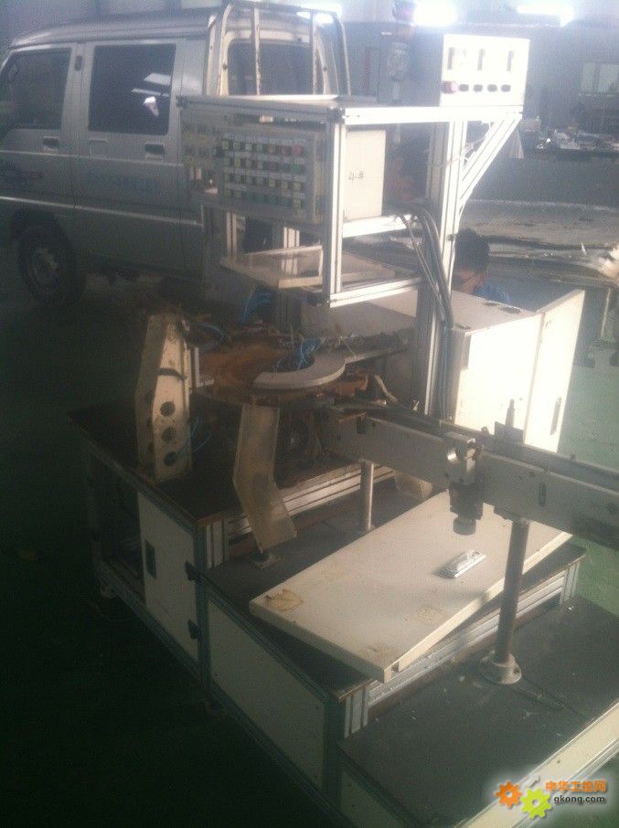

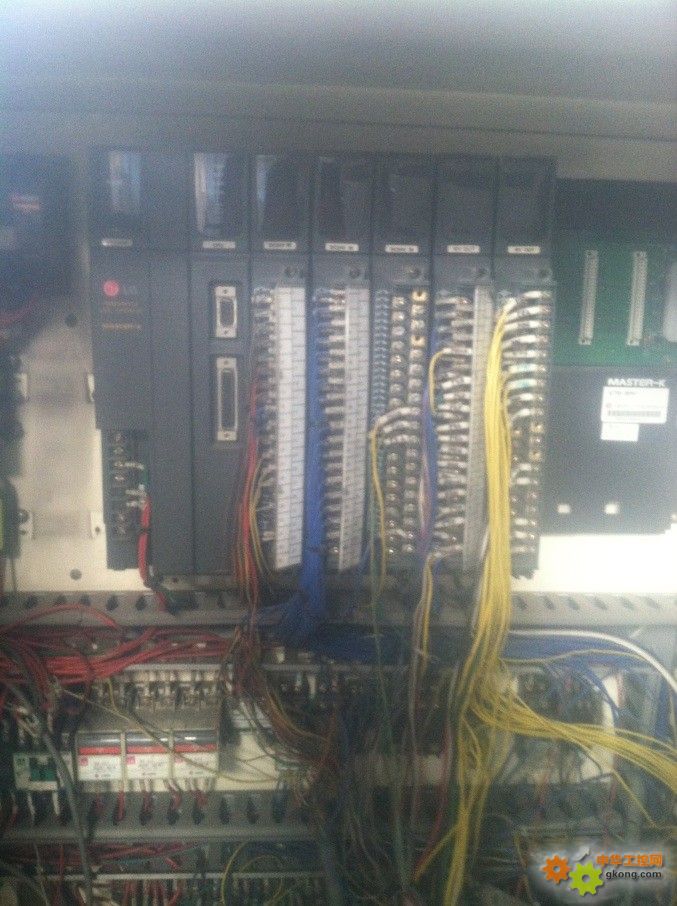

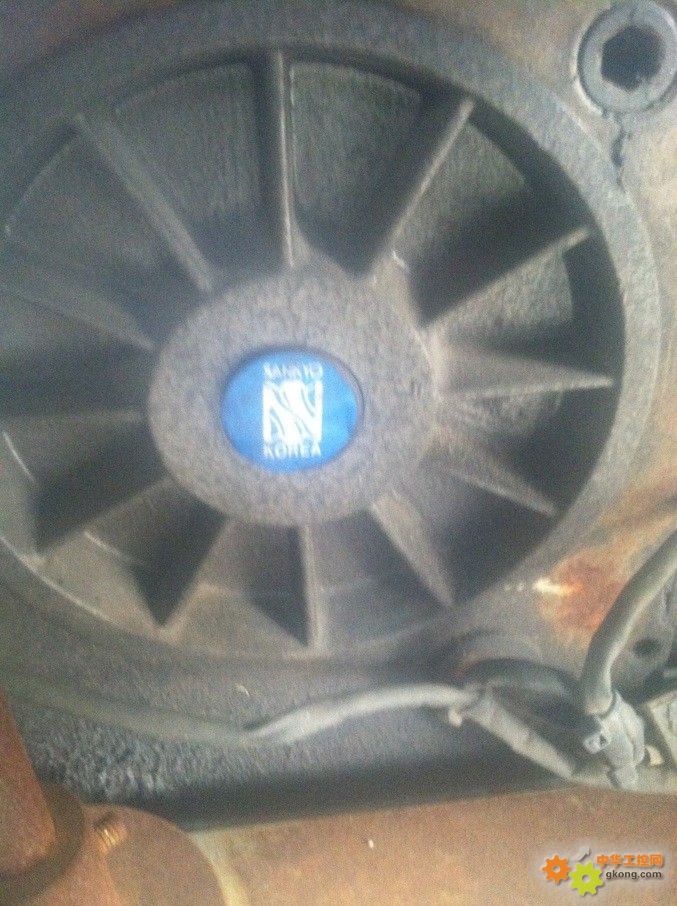

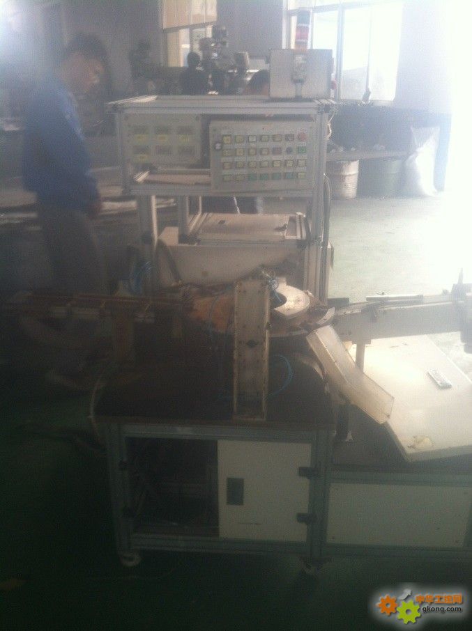

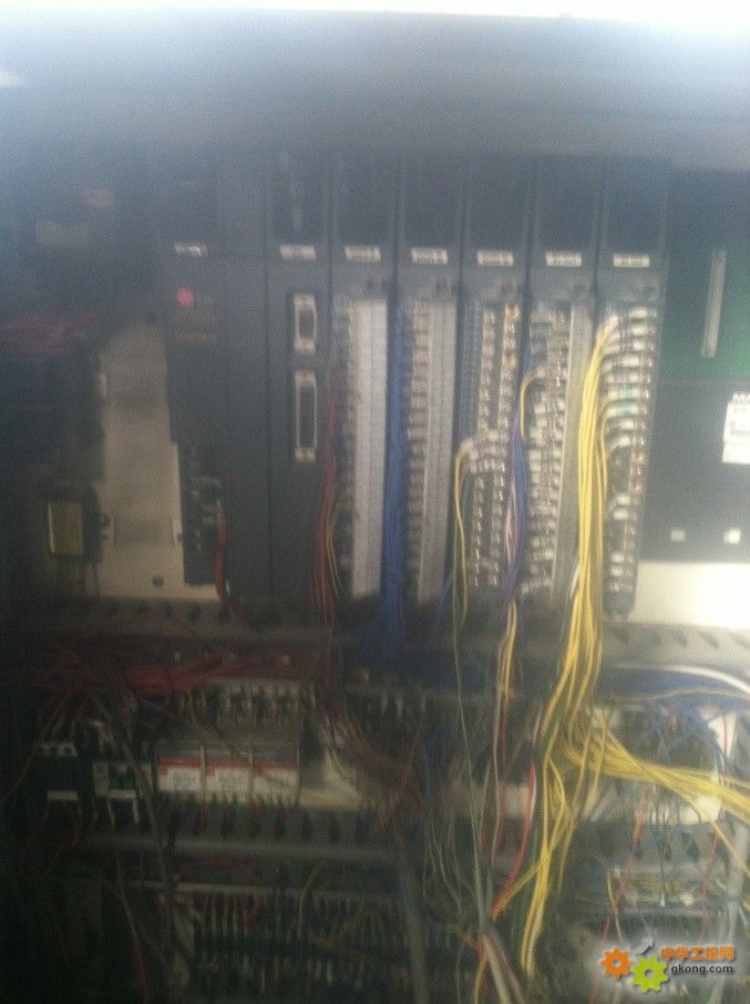

  今天收了一台磁芯检查机,韩国产1997年,检查磁芯电感值的机器,检测完喷码,喷码完人工检查外观。此机器因为年头太久外观差,所以韩国人给淘汰掉,plc用 lg的老款的plc,最值钱的还是8工位的三共凸轮分割器,边长20cm的大小,旁边有个轴通过皮带连接200w左右的电机,然后分割器自带的离合刹车,左边有个光电开关,到位置了就先离合后刹车,这样省去离合刹车电机了。不知道有没有需要的朋友。我暂时是用不上了。
   现在机器已经没法用了,只能改造了。整机据说是430kg 光那个铁板估计就是150kg了,剩下的是铝合金机架了。输送带电机 主电机 都被别人搞走了。
    原来工作的过程是,磁芯通过输送带送到转盘的工装里,然后气缸挡住后面的磁芯不让往里进了,8工位转动一个角度,在往里进一个,到第三个工位测试电感值,通过探针线路板绕圈测量,然后良品从输送带送出喷码,L值高的到一个孔剔除,L值低的到另一个工位 剔除。
