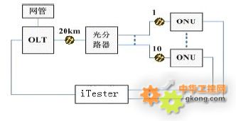

入方式和物理层规范-增补文件:用于用户接入网的媒质接入控制参数、物理层和管理参数宽带PON 系统测试结构如图1 所示,PON 系统由局端OLT、ODN(光分配网络)和用户端ONU(光网络单元)组成,为单纤双向系统。在下行方向(OLT 到ONU),OLT 发送的信号通过ODN 到达各个ONU;在上行方向(ONU 到OLT),各ONU 在指定时间发送信号到OLT。ODN 由光纤和无源光分路器等无源光器件组成,在OLT 和ONU 间提供光通道。使用iTester 网络测试仪进行XPON 系统测试时,需将OLT 接入网络测试仪的一个端口,将剩余ONU 设备分别接入网络测试仪的其余端口,系统测试结构如图1。

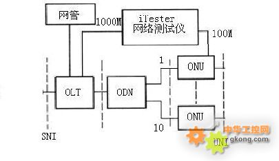

测吞吐量
参照上图连接1个OLT和10个ONU,每个ONU仅提供一个端口连接至iTester网络测
试仪端口。OLT与光分路器之间接入20km盘纤。
测试采用自动化脚本方式进行,EPON系统相关配置信息如下:
1、关闭OLT/ONU设备的地址表老化选项;
2、开启下行加密功能;
3、如果被测ONU提供GE端口,将该端口及相连的iTester网络测试仪端口流量设置为100M
测试步骤:
在ONU侧用网络测试仪接收从SNI侧发送来的数据,将所有的流加在一起即为系统的总下行吞吐量;在OLT侧用网络测试仪接收从UNI侧发送来的数据,将所有的流加在一起即为系统的总上行吞吐量。
1、按照上图连接网络并完成系统配置;
2、使用iTester网络测试仪通过标准RFC2544测试方法分别测试系统上行和下行吞吐量,测试采用3个典型包长:64字节、512字节、1518字节,测试时间设置为30秒(产品早期试制,建议测试时长大于3分钟),每种包长测试一次。记录结果。
