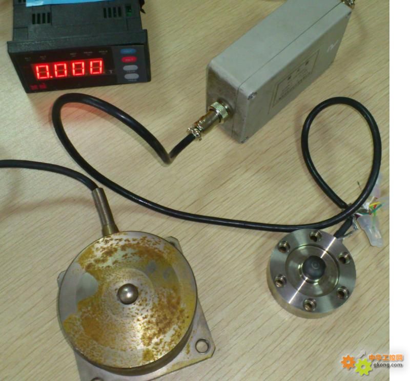

本来有一套量程为10kg的称重传感器(灵敏度为2.051mV/V)配套有放大器(4~20mA的输入)和数显仪表,现在量程不够用了,又买了一个500kg的称重传感器(灵敏度1.5mV/V),想问一下,原来的放大器和数显仪表可以用么?或者需要调整什么参数呢?
咨询了厂家说是不可以,但是原因我也没完全明白,哪位高手给解释一下或者有好的办法?谢谢了!

wjxmm
大的那个传感器是10kg的传感器,小的那个是500kg的传感器

仪表是肯定可以使用的,放大器就要看设计的调节范围是否够大了。
