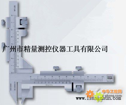

  TESAETALON齿厚游标卡尺测量齿轮节圆上的齿轮齿厚,精挑细选的硬质不锈钢材质,恰到好处的热处理好坚固耐用的设计,每一卡尺附带微调装置,适用于那些在同一测量力下多进行的测量,任何其他的测量,包括那些通过深度测量杠来完成的测量,要在公式计算值上增加20um。
  齿厚游标卡尺利用游标原理,以齿高尺定位对齿厚尺两测量爪相对移动分隔的距离进行读数。齿厚游标卡尺是比较精密的量具,不同的尺精度有较大区别,由于卡尺的读数很不清晰,容易出错,所以游标卡尺的选择和正确使用将直接影响到结果的准确性。
  卡尺使用注意事项:
  1、使用前,认真学习并熟练掌握齿厚游标卡尺的测量、读数方法。
  2、看所用齿厚游标卡尺的量程、精度是否符合被测零件的要求。
  3、用纱布将齿厚游标卡尺擦拭干净,合拢测量爪,检查测量爪是否有漏光、变形等情况。
  4、检查尺身和尺框的刻线是否清晰,尺身有无弯曲变形、锈蚀等现象。校验零位、检查各部分作用是否正常。
  5、测量时,垂直的量爪应贴紧齿顶,水平卡尺两测量面应贴紧齿廊切向,不得歪斜,否则会造成测量结果不准。
  6、测量力要适当,不允许过分地施加压力,所用压力应使量爪刚好接触零件表面,否则会使游框摆动,造成测量结果不准。
  7、应在足够的光线下读数,两眼的视线与卡尺的刻线表面垂直,以减小读数误差。如果测量位置不方便读数,可把紧固螺钉拧紧,沿垂直于测量位置的方向轻轻将卡尺取下并读数。
  8、量具在使用过程中,不要和工具、刀具如锉刀、榔头、车刀和钻头等堆放在一起,以免碰伤量具。
  9、要轻拿轻放,不得碰撞或跌落地下。使用时不要用来测量粗糙、脏污的零件,以免损坏量爪。
  10、测量温度要适宜,刚加工完的工件由于温度较高不能马上测量,须等工件冷却至室温后,否则测量误差太大。
  11、为减小测量误差,适当增加测量次数,并取其平均值。
  12、测量结束要把卡尺平放到规定的位置,比如工具箱上或卡尺盒内,不允许把卡尺放到设备(床头、导轨、刀架)上。不要把卡尺放在磁场附近,例如磨床的磁性工作台上,以免使卡尺感磁。不要把卡尺放在高温热源附近。
  13、卡尺使用完毕,要擦净并放到卡尺盒内。长时间不用应在卡尺测量面上涂黄油或凡士林,放干燥、阴凉处储存,注意不要锈蚀或弄脏。卡尺如有异常或意外损伤,及时送计量站检修,不得擅自拆卸检修。
