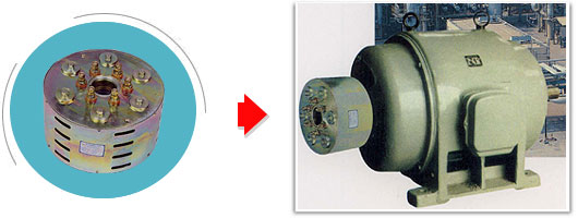

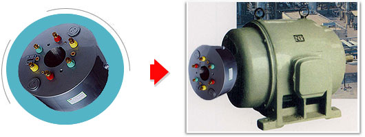

2.1 无刷自控电机软起动器简介
无刷自控电机软起动器是将起动电阻直接安装在电动机的转轴上,利用电机旋转时产生的离心力作为动力,控制电阻的大小,达到减少电机起动电流、增加起动转矩,使绕线式异步电动机实现无刷自控运行的装置。它在交流电动机上安装使用方法如图1所示。

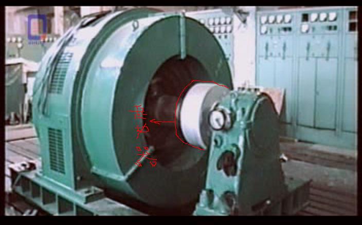

在大功率电机上的应用

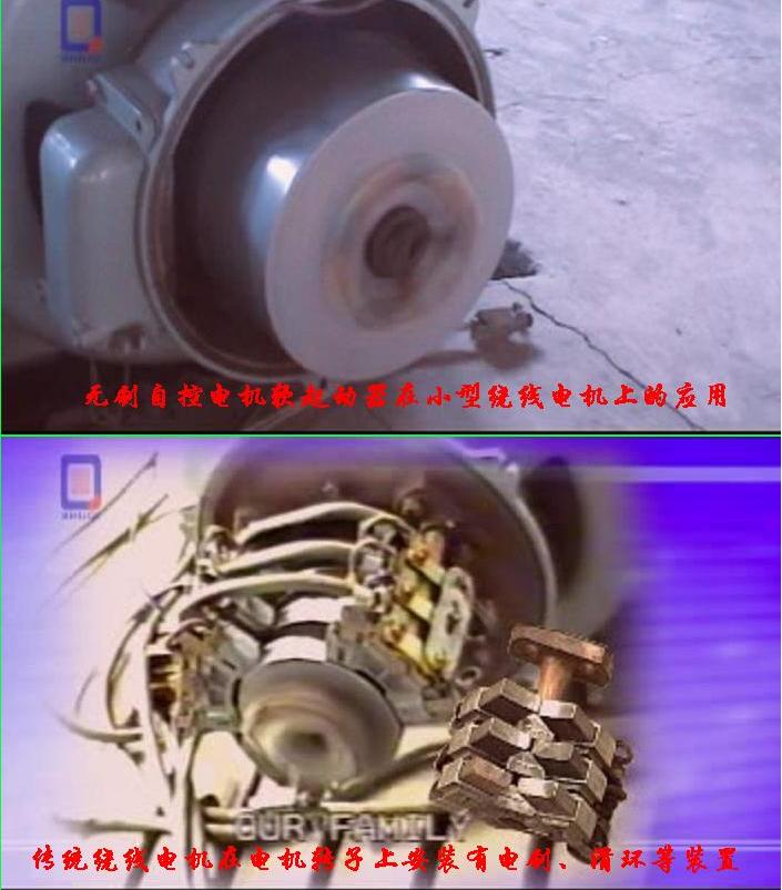

和传统的滑环碳刷比较
