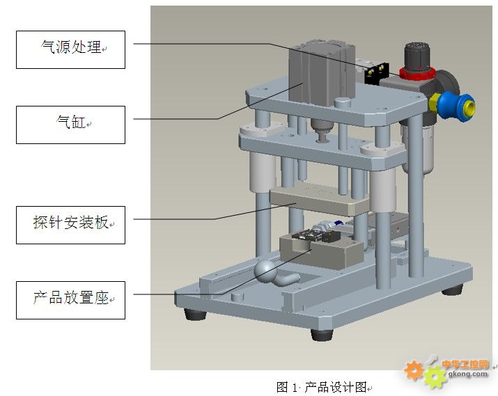

1. 应用功能描述:
2. 工艺流程说明:
图2 耐电压检查设备系统流程图

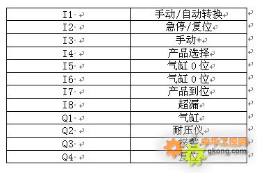

   自动检查设备控制系统,输入需要8个开关量,输出需要4个开关量。所以该设备选择西门子LOGO! 12/24RC(0BA6)型控制器来实现主要的控制功能,能完全满足要求。西门子LOGO!系列产品不仅能够实现装置的功能需求,而且具有成本低廉、配置灵活,体积小巧、安装快捷,编程简单、调试方便等优点,能够有效地提高设计开发效率和产品经济效益。

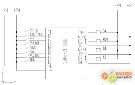

1. 电气控制原理图说明
图3 耐电压检查设备电气控制原理图
2. I/O分配表
表1耐电压检查设备输入输出信号表

操作者放入产品,推入产品底座,I3所连接的传感器会感应到信号,PLC输出驱动信号到Q1连接的气缸,驱动探针下行接触产品。然后启动耐压仪进行耐电压检查。产品合格或者不合格耐压仪会返回不同的信号,PLC根据耐压仪返回的信号来决定复位或者报警。然后进入下一产品测试流程。

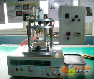

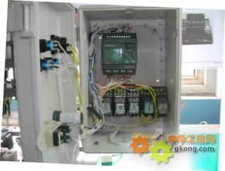

4. 应用设备图片展示
图4 设备整体图
图5控制箱内部图

12/24RC(0BA6)型控制器性价比较高,经济实用,用在小型设备上非常合适。但输入电压24V的控制器无法直接使用AC220V电源。在使用过程中安装了个插头式的电源变换器,如果控制器带开关电源就方便了。另外在选型时对I/O数量估计有误,I/O口不足,使用时用继电器代替了。设备经过试用,完全达到设计要求,避免手工操作带来的问题,产品质量生产效率进一步提高。
