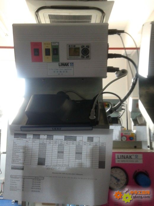

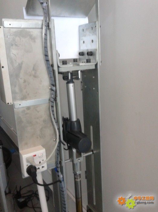

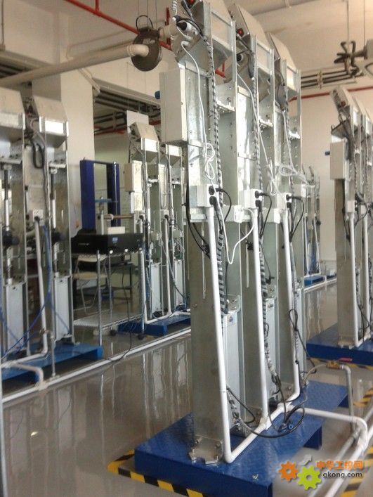

 首先声明,我不是搞维修的,我是做设计出身的,没有维修设备经验,对维修设备是一窍不通。一家外资企业的朋友联系我说,他们有几台进口的设备需要改造,就是在原有的基础上加2个限位开关来保证设备的行程每一次都能有效的控制。我几番推辞,可对方仍然要我去帮他弄一下,他急着生产,所以没办法,我只能硬着头皮上了。先上张车间全图:
设备都是一样的,德国进口过来的,全是医疗设备上的测试设备。
一进车间就两眼摸黑了,这哪里是像他描述的简单啊,用的全是金钟默勒的可编程控制继电器,类似于LOGO!。可关键是我都没接触过金钟默勒的产品呀!

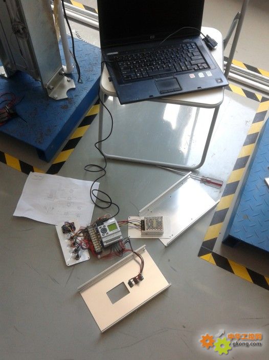

这下子背心都出冷汗了,这可怎么办啊?打道回府?那就丢人丢到家了,也只能硬拼了。二话不说,问对方的工程师有没有图纸,对方说有,这下我就稍微有底了,有图纸就好办了,至少能知道外围线路了,再问对方有没有软件和编程线缆,对方说也有,这下我就彻底有信心了。
总结:维修设备时的几个必要条件:
1:外围线路图纸
2:必要的软硬件工具,包括编程软件和编程线缆
3:和对方工程师必要的交流,包括设备的动作原理,和操作过程。

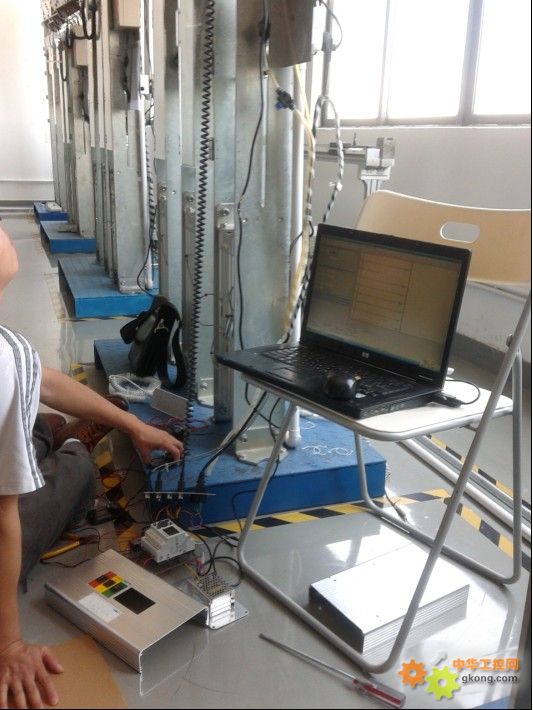

通电联机的过程是漫长的黑暗的,不知道重试了多少次再搞清楚方法,因为软件是全英文的,这个金钟默勒的PLC软件还真和我使用过的软件不一样,联机时和在编程时不在一个界面,很难找到那个按钮。

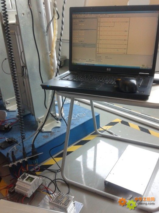

终于联上了,PLC的程序能读出来了,看了一下那梯形图程序,符合IEC的标准,能看懂,触点啊,指令什么的,和其它品牌PLC还真不一样。对于我这样有经验的人来说,还是能猜出来的。可接踵而来的是另外一个难题,怎么在线监控呢?因为要彻底知道程序编写原理,一定要在线监控,查看IO点的状态。我就不停的折腾来折腾去,总算没白费心思!
总结:维修设备时的几个特殊步骤和注意事项
1、再没有弄清楚程序原理之前,一定不能随便更改程序,要做好备份
2、切不能随意拆线,拆线时一定要做好记号
3、修改程序时,尽量要添加而不是修改,就是在原有的基础上不修改程序,而是添加程序来完成动作
