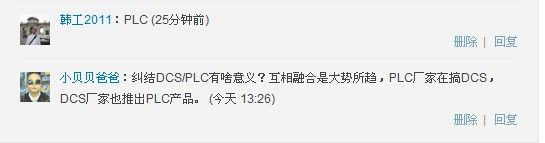

来自微博网友回复:
13-05-24 15:16

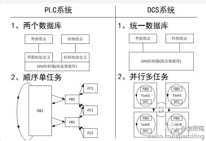

关于此话题,@剑思庭 在微博中的摘录:
[QUOTE]这个讨论是没有什么必要,能不能相互代替不是厂商来决定的,而是由客户和市场来决定的,从功能上来说只有DCS干不了的PLC事情,就没有PLC做不了DCS的事情,就是看具体的技术组合解决方案[/QUOTE]
[QUOTE]DCS源自仪表回路控制,PLC源自继电器控制,DCS以秒级模拟量控制为主,PLC以毫秒开关量控制为主,但这些都只是人们观念中残念,其实DCS和PLC本质区别就在于两点:
1、DCS的画面和控制标签是一个数据库,PLC是两个标签数据库;
2、DCS的程序任务是并行执行,PLC的程序是顺序执行。[/QUOTE]
13-05-24 16:09

【内容省略】
横河表示严重不同意并行多任务来区分,横河表示其3个CPU内核的PLC也一样并行多任务.
贝加莱表示严重支持横河.
西门子此时跳出来了,我博图软件不正是统一数据库么,我早先软件使用集成也可以这样做,你就是不承认我的DCS的地位,硬要给我套个PCS地位,难道我以后推个产品你还要给我套个ZCS的称号?说完旁边发火去了.
