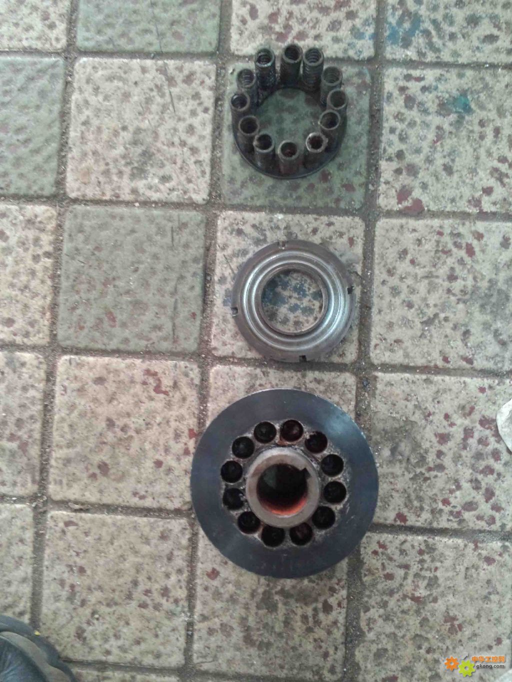

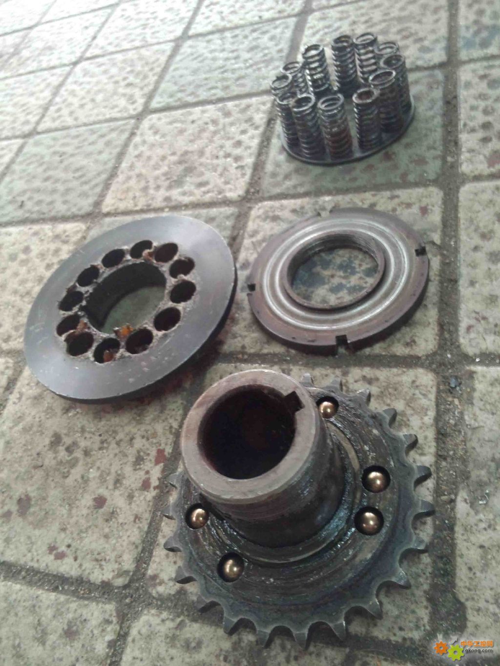

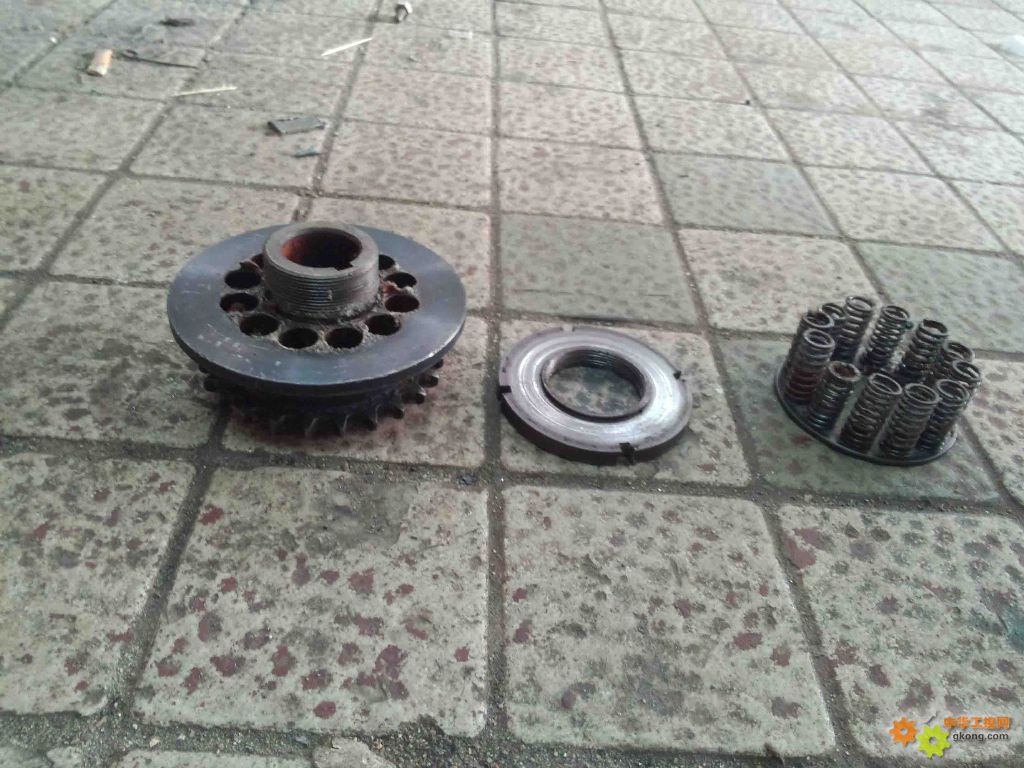

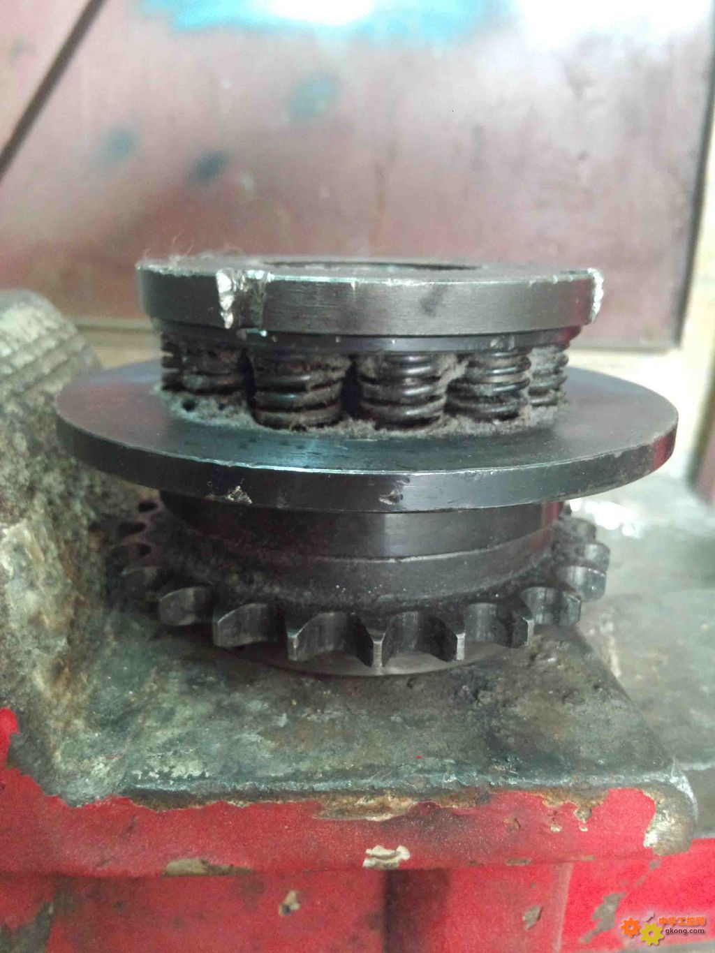

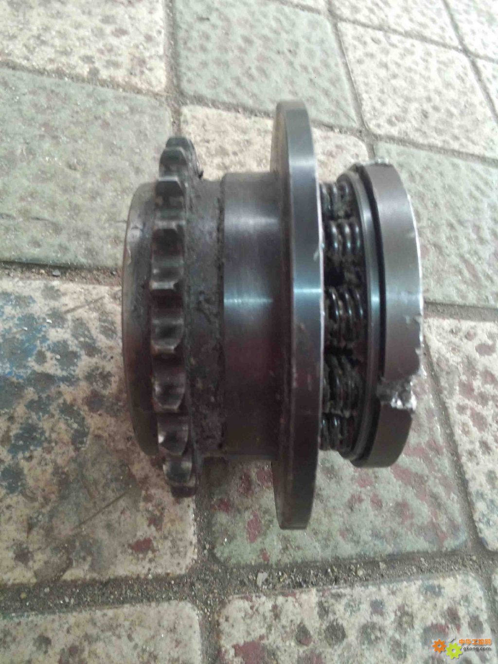

今天维修下一个年纪比较大的离合器。原因是弹簧用久了,疲劳了,没有什么弹力了,

这种离合器是一种安全离合器,在负载过大时打滑,从而保护机械和电器,减少损失。机械如正常时可以调整螺母以增大摩擦力。

6楼说得对,调整螺母以增大摩擦力。螺母调到最大了,再调的话,弹力都没有,换弹簧可以,当然铁珠也可以换、
