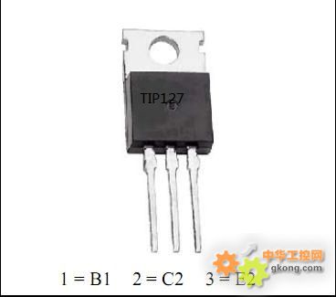

主题:三极管那个是B哪个是C哪个是E?
点击:3844 回复:25
从左向右各管脚分别是哪个极?
不接触这东西时间太长了,现在搞不清楚了。
13-01-10 00:06
用万用表仔细测量一下就OK了。
13-01-10 07:03
按图上1、2、3的顺序就是了
13-01-10 07:25
最好还是学会怎样用万用表去判断。
13-01-10 08:15

三极管的管教判别方法:

左数1.2.3

TIP127是PNP型达林顿管,一般用于电源的扩流。TO-220封装,正面朝前,依次为BCE。与他配对的NPN型为TIP122.
