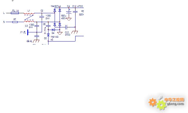

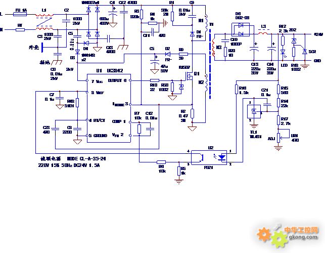

哈哈,我来解开这个谜底吧。
手头有测绘开关电源的整机电路,发给大家看看,在电源输入端,接有接外壳的两只电容。另有外壳接地的一只电容。麻手的原因,即两只电容产是生“泄露电流”所致。接电容的目的,是吸收电网侧有害电压尖峰,起到滤除高频杂波的作用。两只电容,也有共模滤波的作用吧。
看不太清,再发个局部图看一下吧。
最后修改:2012/11/7 21:18:44
