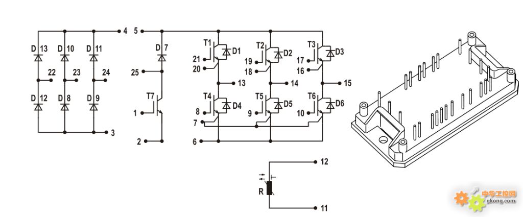

哪位好心的大师给提供一下中达变频器模块P083A2004内部电路图,不甚感谢!如果有请发我QQ邮箱,1425842781@qq.com,谢谢!

这是089A2004的

谢谢您!热心的师傅。看外形应该是一样的,就是模块不在跟前,忘了模块上是用数字还是字母标注的管脚,等看了后不明白处在麻烦您,再次感谢!

管脚的事 我也不太明白 刚好有这个资料 就送给你了
