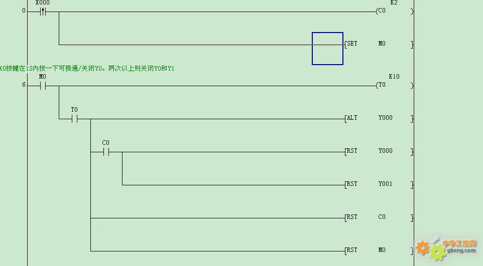

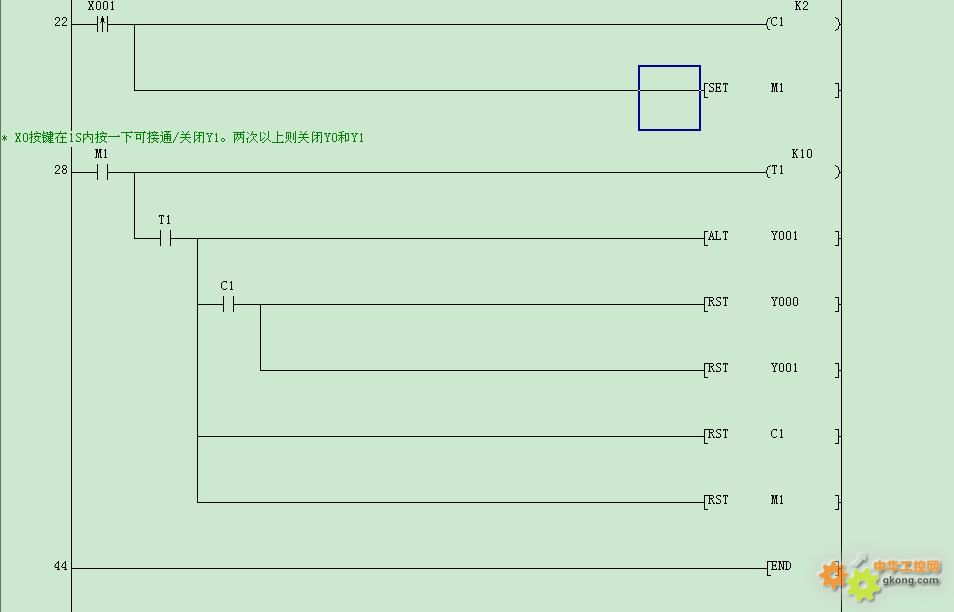

X0和X1为两个按钮
按X0一次接通Y0,再按一次断开Y0.
按X1一次接通Y1,再按一次断开Y1.
如在1S内按X0或者X1两次,则断开Y0,Y1.

如果单纯只要这两个动作,用计数器就很简单。

这个程序好像有问题,不知是否通过运行或仿真。

【内容省略】
下载到PLC里面试过都没问题。

按FX2N仿真了一下,能够通过;仿真时把T0、T1时间调长了。

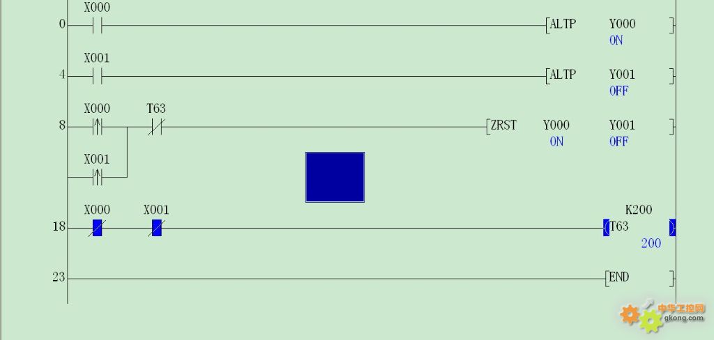

这是在另一个网站看到的。FX1S PLC 检测连击的时间是0.2S。程序只有我这个的一半不到,一样的效果。

刚引用的这个程序有问题。当X0,X1第一次按下时Y0,Y1就已经反向输出。只是如果检测到第二次按下时复位了。如果没有的话就保持而已!
