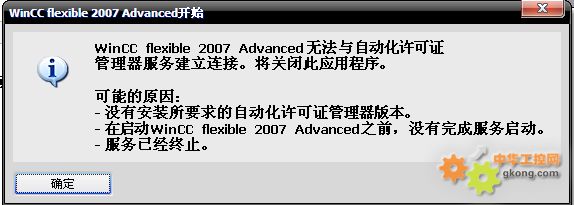

8楼
ligecaoze
在安装时 最后一项提示没能安装成功 现在打开软件就出来个这个 怎么回事呀 各位大侠帮帮我吧
12-08-31 17:17
9楼
ligecaoze
