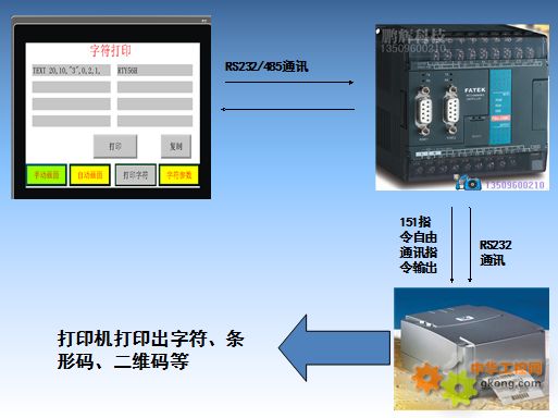

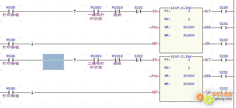

FUN151指令
◆永宏PLC在通讯方面的巨大优势,深受广大客户朋友青睐,只需在指令中填写所需发送的指令即可与打印机通讯。

这个是采用PORT2进行自由口通讯的,总体要写底层的ASCII码的数据,如果是采用PORT1口就可以方便的使用94号指令进行报表打印了。
