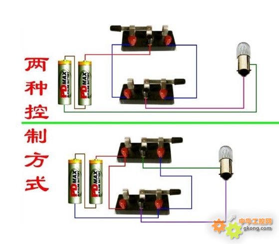

线圈画错了,图中是通电延时线圈。改为断电延时线圈就成立了...........

请问第二种可以吗?。220v的电开关如果都打到左边。。负载两端都是220V可以吗?

这样不形成对流应该没事吧,只是灯不亮,应该也不会产生什么问题才对吧.

第一个图。双联双控其中一个方案存在隐患。已经淘汰。
