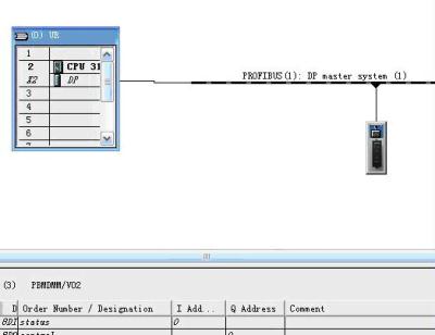

将MODBUS转PROFIBUS网关配置到PROFIBUS DP总线上;

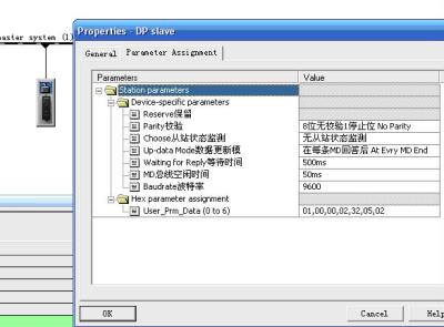

双击MODBUS转PROFIBUS网关,设置波特率、奇偶校验等参数;

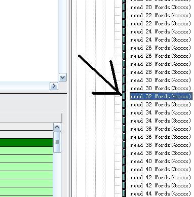

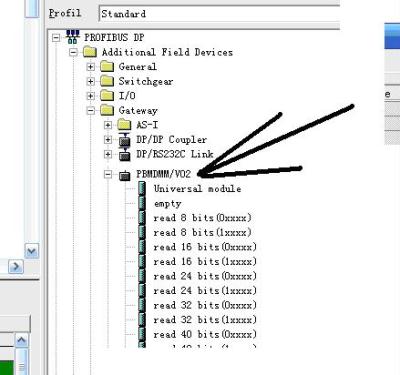

在右边设备栏中点开PBMDMM/V02网关,会看到很多读写的命令,这里需要选择读命令read 32 words(4XXXX);

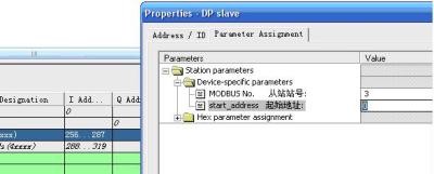

双击该条命令,配置MODBUS地址和寄存器起始地址,MODBUS从站站号设置成与仪表一致即可;start_address起始地址设置成0,如下图
http://www.profibus-dp.com/res/profibus/pdres/201202/20120222101012097.jpg
编译下载后,在变量表里通过PIW256可以直接读到上润16路温度巡检仪的数值。
