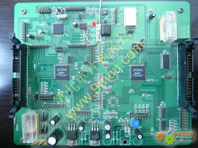

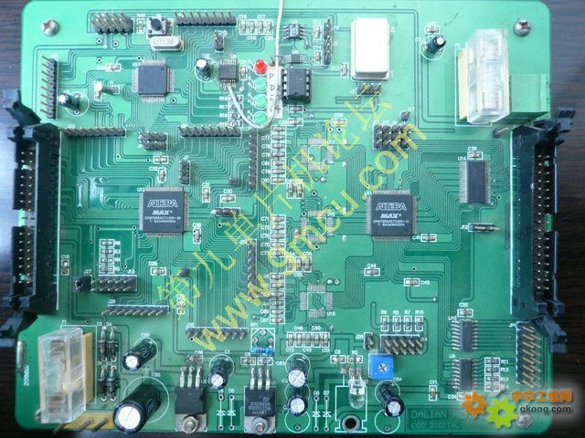

翻箱倒柜的把原来做摄像机的第一次试验用的板子给找出来了
什么也不说,先上图大家过个目。
2012-4-17 08:28:21 上传下载附件 (125.7 KB)
这是时序生成和AD、cameralink接口在一起的板子,驱动板没跟这个做在一块上。
这块板带给了我无尽的痛苦。
首先当初为了调试方便,时序生成用了一块CPLD,接口部分也用了一块CPLD。当时还用的是7000AE系列的,外频跑40MHZ,那电源真叫一个热呀。
哦,忘了介绍电源了,当初我只用了一片317和一片7805,可怜他们了,挂了不知道多少片。
当初还把CPLD的引脚留出了好多针的插针,一是想着方便测试,另外想着以后当个开发板啥的。其实一点没用上啊。

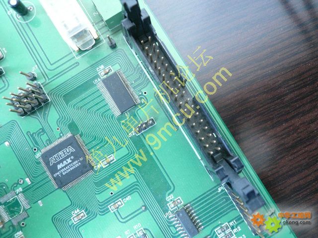

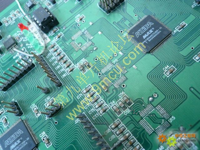

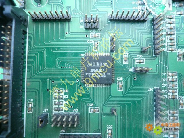

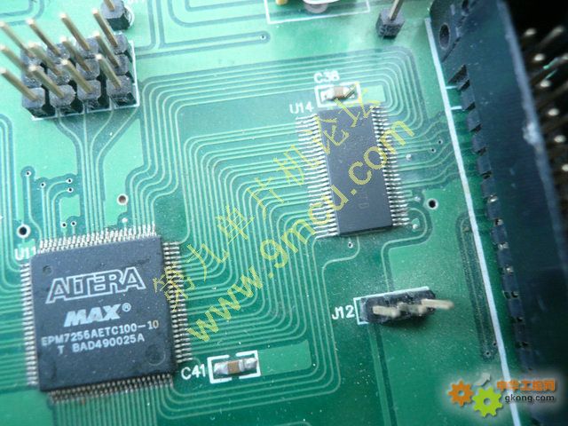

这是时序生成的CPLD:
2012-4-17 08:28:22 上传下载附件 (118.63 KB)
这是接口驱动的CPLD,边上的是国半的LVDS接口转换芯片。
2012-4-17 08:28:25 上传下载附件 (104.7 KB)
这两个CPLD实在是耗电大户啊,伤不起。
后期把这两个家伙整合到了一起,用了一片MAXII搞定,电源微温,能耗降低了十倍,都想叫成“绿色工业相机”了。

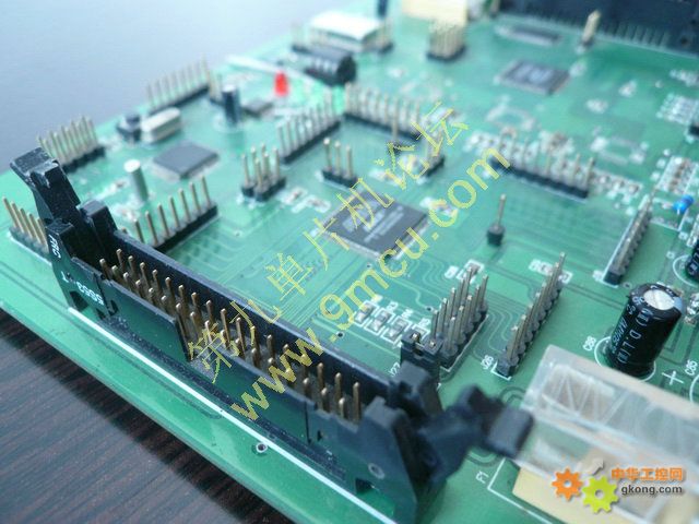

下面说接口:
首先介绍驱动板接口,他倒是任劳任怨,没给我惹麻烦,不过驱动板是伤了不少的脑筋的。
2012-4-17 08:28:28 上传下载附件 (91.87 KB)
然后就是这个Camera Link了,相信做个这行的人看了之后都会会心的一笑,这个接口太天真了。
没法子当初外行呀。
2012-4-17 08:28:23 上传下载附件 (112.71 KB)
记得当时还做排线,然后流出20cm排线,另一边含接头,采集卡啥也读不出来,好顿调试,后来才想到线不行。
几块钱是解决不了camera link的
最后的方案是70块钱一个的连接器,加上1000块钱一米的高速电缆,整个不知道成本高了多少倍了,烧钱呀。

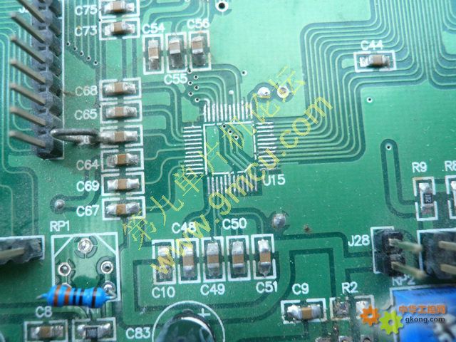

再说一说AD
当时是采用了ADI的AD9843A,用的全是样片,大概前前后后用好几个人的名字申请了20片左右。
所以,实验板上的AD9843A是空着的,原因就是被吹下来,焊道别的样机上去啦。
2012-4-17 08:28:27 上传下载附件 (128.14 KB)
2012-4-17 08:28:26 上传下载附件 (114.39 KB)
最后在整体缅怀一下,外行时期做的超级大相机(跟一本书差不多大了)
