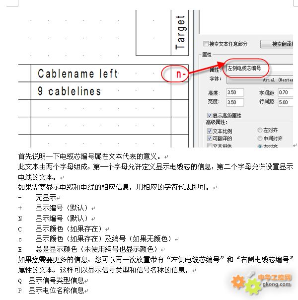

答:在端子矩阵中找到属性为电缆芯编号的字符,如下图:
首先说明一下电缆芯编号属性文本代表的意义。
此文本由两个字母组成,第一个字母允许定义显示电缆芯的信息,第二个字母允许设置显示电线的文本。
如果需要显示电缆和电线的相应信息,用相应的字符代表即可。
-    无显示
+    显示编号(默认)
N    显示编号(默认)
C    显示颜色(如果存在)
c    显示颜色(如果存在)及编号(如果无颜色)
E    总是显示颜色(未使用编号也显示颜色)
如果您需要更多的信息,您可以再一次放置带有“左侧电缆芯编号”和“右侧电缆芯编号”属性的文本,这样可以显示信号类型和信号名称的信息。
Q  显示信号类型信息
P  显示电位名称信息
