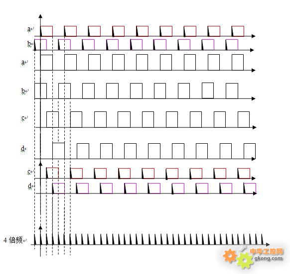

方波四倍频波形图原理分析
如图:
1、编码器的刻线参数和排列规则:
1)刻线宽度与刻线间隔相等;
2)有4条相同刻线数的刻线a、b、c、d,排列方法如图所示;
3)a、b(或c、d)刻线相间90°正交;
4)a、c相差90°
2、检测波形的合成:
1)每条刻线检测到的模拟信号强度看做方波;
2)b、a、c、d 4个方波,相差90°;
3、4倍频解析脉冲形成原理:
1)经微分电路,取方波上升沿正向尖脉冲;
2)4条刻线对应的4个相差90°的方波,解析合成的4倍频尖峰脉冲;

很遺憾告訴你 圖形跟說明還是不對

呵呵 在網上已講過多次 不知你的理解力太差 還是腦筋已打結 旋轉編碼器每年市場上百萬顆 脈衝4倍頻只能算基本常識
方波還可和成尖峰脈衝 你還真能瞎扯

1、这个结构的4个方波是重合的,彼此落后90度;
2、只能数上(或下)升沿,得到尖峰脉冲串,否则是无法合成!
3、“方波還可和成尖峰脈衝 ……”,说明你没有看明白该编码器的刻线结构!

1、说过了,这四个方波彼此落后90°,不可能合成4倍的方波串;
2、说过了,这四个方波彼此落后90°,只能从上(或下)升沿获得4倍的尖峰脉冲串;
3、你能搞清楚,为什么不把你的结果告诉大家?
4、你玩什么,你是谁的祖宗辈,没有人关心,在论坛里大家关心的是你的发言给他了什么知识和学问?
5、你的“方波還可和成尖峰脈衝”的疑问,说明你不是祖宗辈,孙子辈也不够!

1、“現今又推出"尖峰脈衝" 那明天呢”,昨天说的是一回事,今天说的又是另一回事,编码器刻线的方法不是一种;
2、用4圈刻线,合成4倍于一圈刻线数的4倍的高分辨率的编码器,是一种基本工艺;
3、一种办法是从刻线所得的光信号为模拟正余弦信号,称之为正余弦编码器,;
4、一种办法是从刻线所得的光信号为方波信号,称之为方波信号编码器;
5、正(余)弦编码器,由刻线直接输出的彼此落后90°的两列正(余)弦波,通过波形整理电路,可得到4倍的方波脉冲信号;
6、方波信号编码器,由刻线直接输出的4个彼此落后90°的方波信号,只能通过微分电路,在上(下降)升沿检出、合成4倍频个尖峰脉冲串信号;
7、“你能玩什麼鳥 我很清楚 出現你的跟帖 阻止你誤導別人”,说这样的话,说明你不知天有多高地有多厚,只相信你自己,不相信别人,骨子里还是自己不懂;
8、回去问问你的师父,4个彼此落后90°的方波,怎么合成4倍频的脉冲信号?合成后是方波?还是尖峰微分脉冲!?

9、懂不是装出来的,装懂迟早会露出马脚的;
10、4个彼此落后90°的方波,合成4倍频脉冲,只能是一种结果,一种方法,没有第二种结果,也没有第二种方法 !
11、这是懂与不懂的一个试金石!
