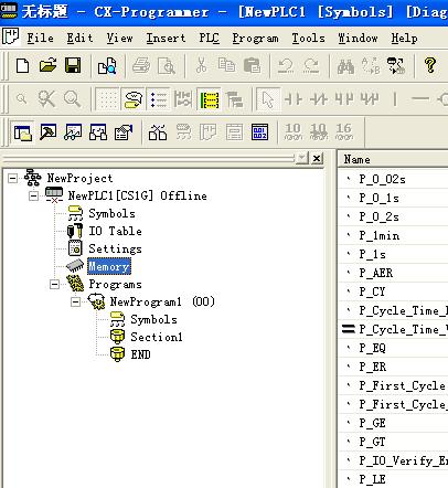

以前用CPT,可以在DATA MONITOR里监视到DM区、AR区的实时数据。现在改用CXP了,该如何监视呢?
05-02-13 10:51
1楼
machelec
打开“MEMORY”

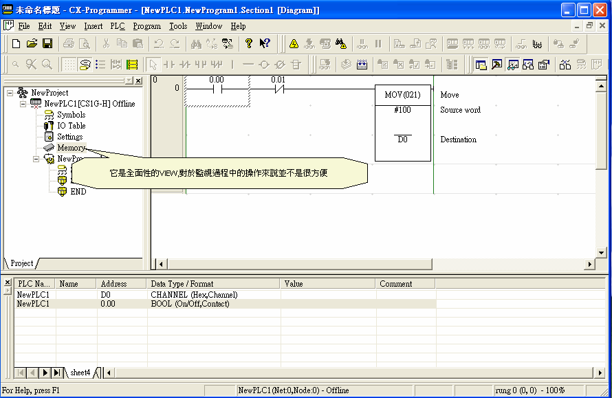

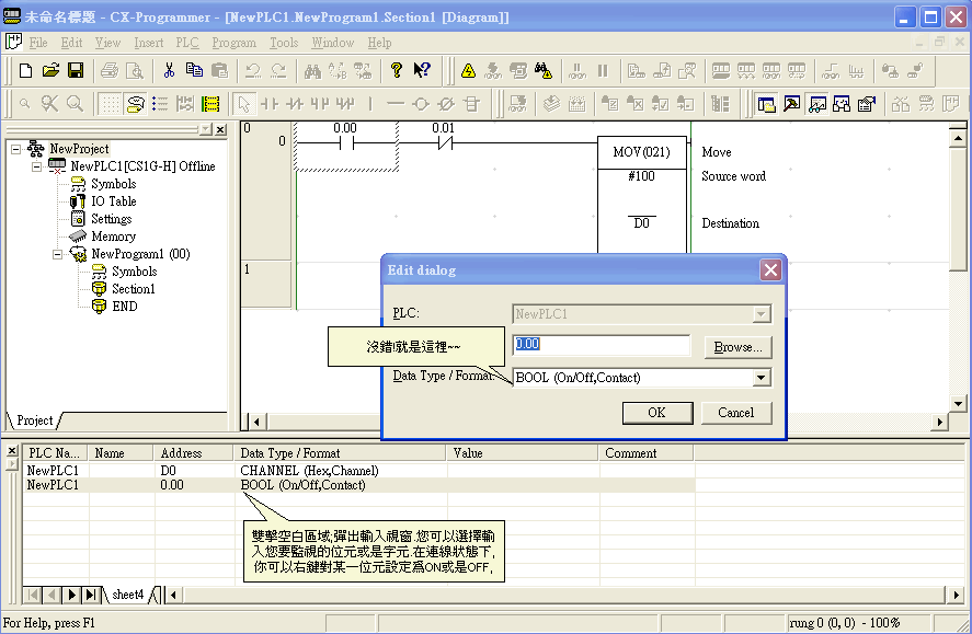

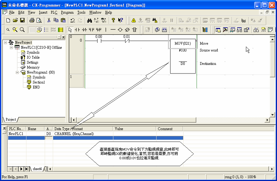

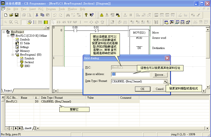

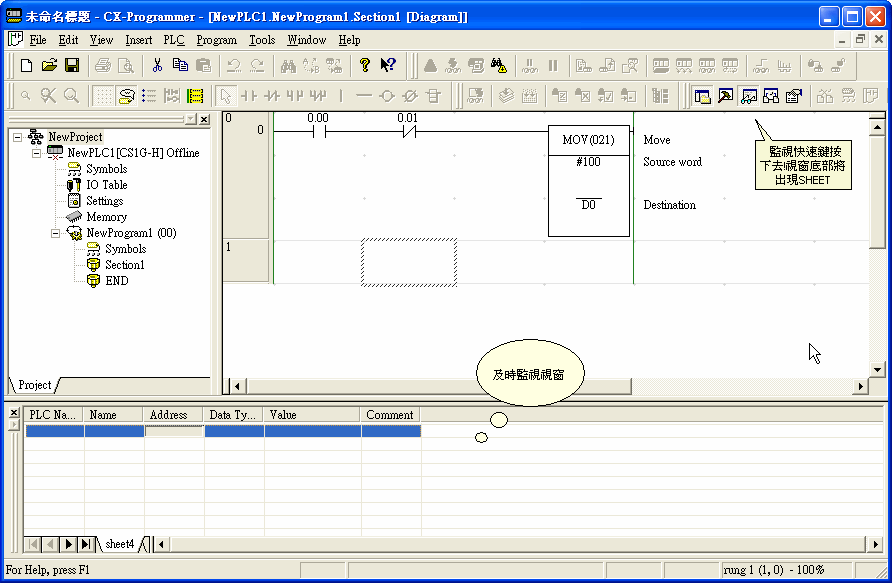

machelec的是方法之ㄧ,但是因為資料量太大,不是很方便!我補充一下!
