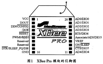

图1所示是XBee Pro模块的引脚图。Xbee Pro有20个引脚。其中引脚中的VCC、GND、DOUT及DIN用于与RS232接口的电路板引脚连接。VCC引脚是电源引脚,范围为2.8~3.4 V;GND为地引脚;DIN引脚信号方向为输入,作为UART的数据输入,通常与处理器的UART接收端TX相连;DOUT引脚信号方向为输出,作为UART数据输出,通常与处理器的UART接收端RX相连。MaxStream公司发布的fimrwaer版本暂不支持引脚ADO-AD5、DIO0-DIO7以及DO8的功能。

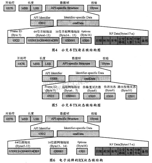

公交车到达站牌后,根据站牌的MAC地址将日期、时间、车号、公交线路、车内人数、行驶方向等信息发送到电子站牌。公交车ZigBee模块发送模式的API帧结构定义如图4所示。
为实现可靠的传输,当公交车传送信息给电子站牌的请求完成后,必须得到电子站牌的信息确认信息,因此还必须得到电子站牌回馈给公交车的发送状态信息。这个信息将指出数据包是否被成功发送。如果发送失败就必须重新发送公交车的信息,直至发送成功。图5为TX的状态帧结构。其中的Bytes 9指出了传送状态信息,Bytes6、7为接收模块的16位网络地址。
电子站牌ZigBee模块接收模式的API帧结构定义如图6所示。

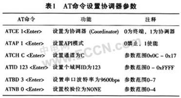

可以通过XBee Pro模块提供的配置软件X-CTU来进行命令参数的配置,也可以通过输入“+++”进入命令模式来进行配置。XBee Pro模块的命令格式如下:
AT ASCIlI码命令空格参数(可选)回车
表1所列是对电子站牌终端的ZigBee模块进行的参数设置。
公交车的ZigBee模块须设置为路由器(Rooter)模式,并且应保证通道和PAN ID与电子站牌设置相同。经过测试,该系统运行稳定。
