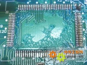

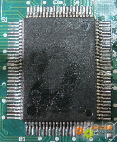

一个台达变频器 VFD055E43A.还没怎么用呢,里面CPU烧坏了,请教大师们维修良策

换主板,或直接联系厂家,购买CPU更换。CPU坏的情况,一般很少碰到。但坏了没别的办法。更换之前,一定要确认CPU供电是正常的。

cpu就是电源,晶振,复位。坏了只有换新。没别的招。

换CPU相当麻烦,刚修一个台达B,显示88888,确认是CPU坏,换掉就好了。
