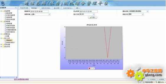

5、统计分析
对基站下终端的电表可按时间(小时、天、月等)和浏览方式(图标、表格、Excel等)直观的显示出来方便基站管理人员统计分析。
                             (用电统计)
