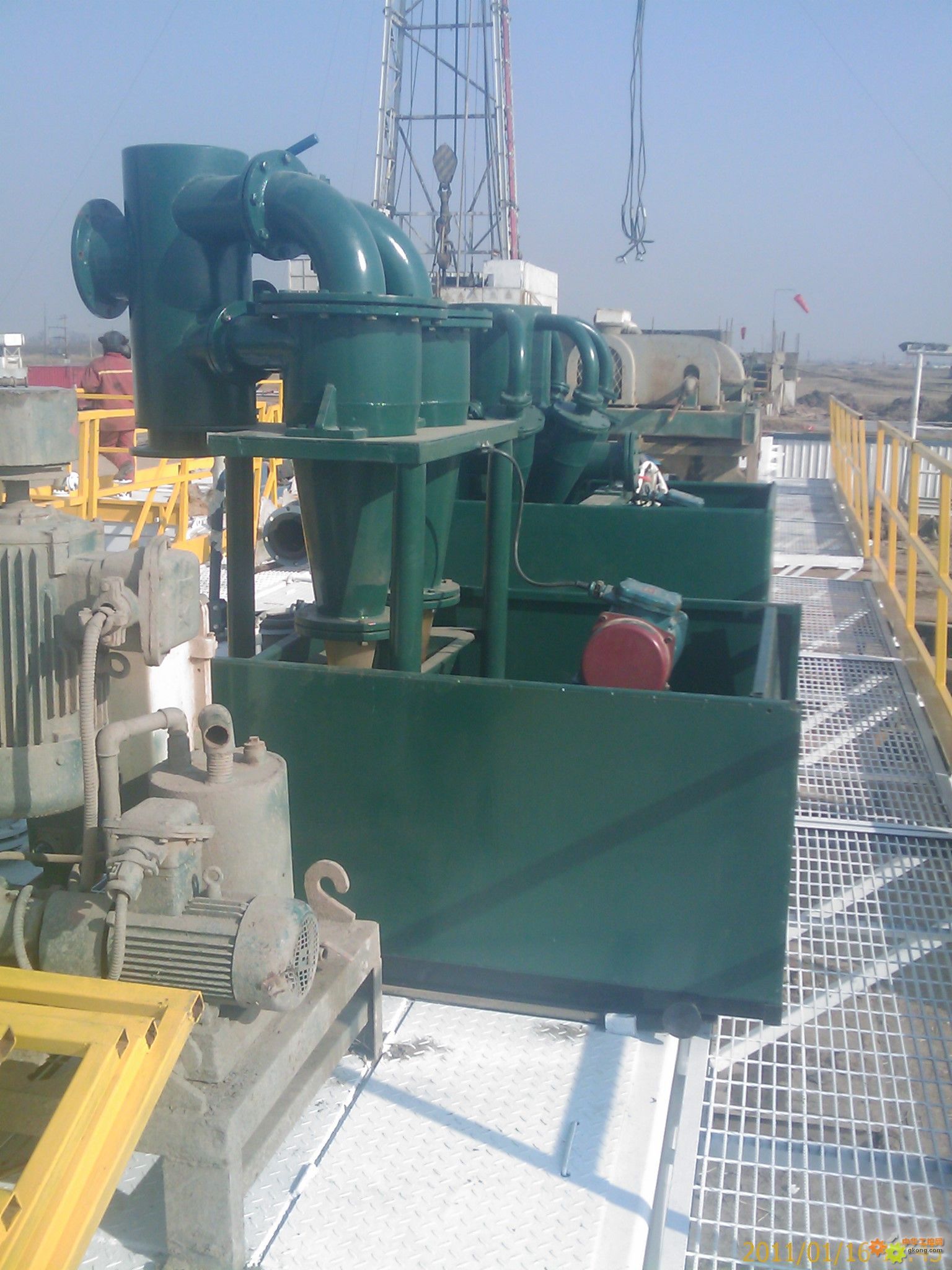

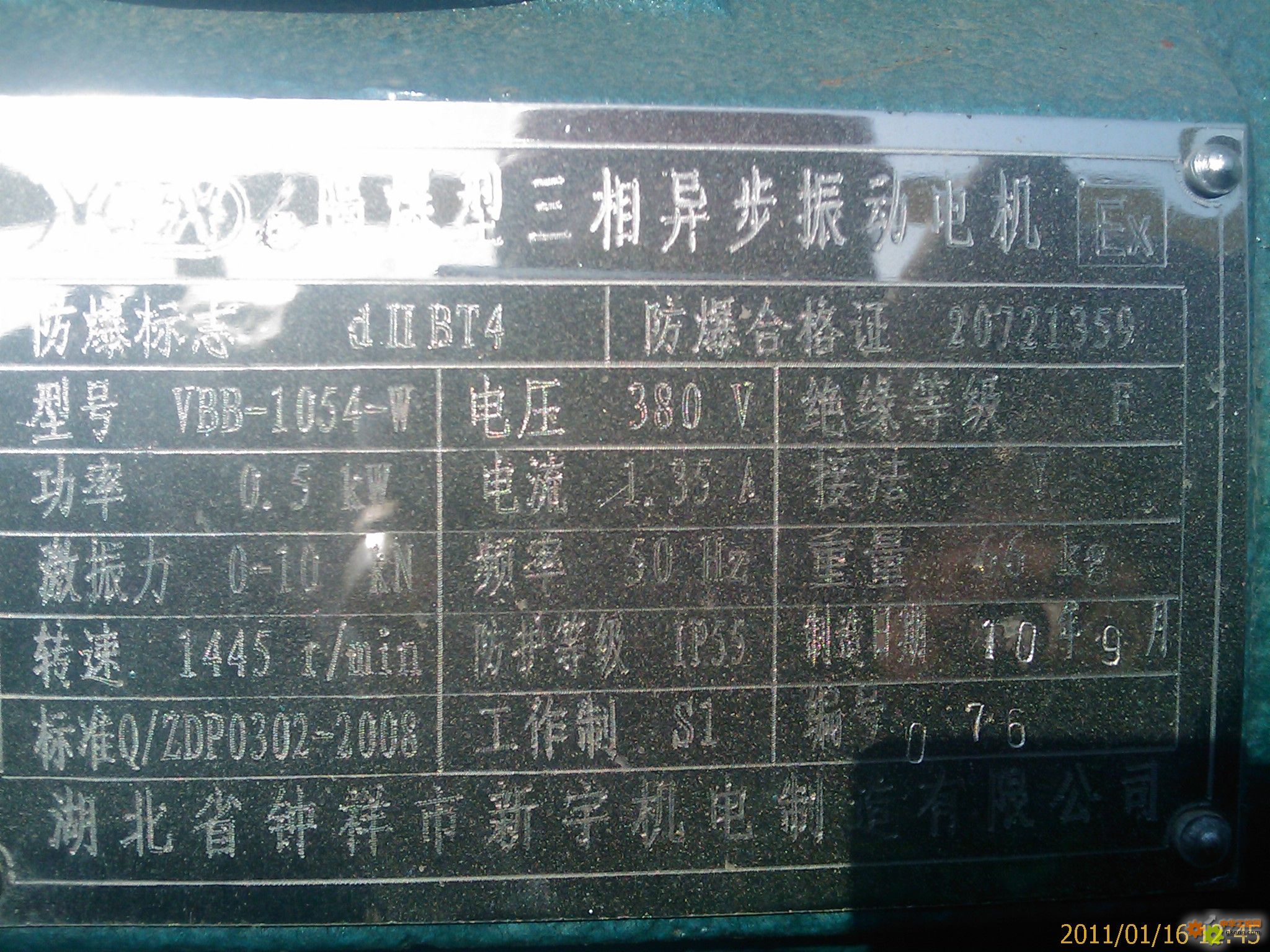

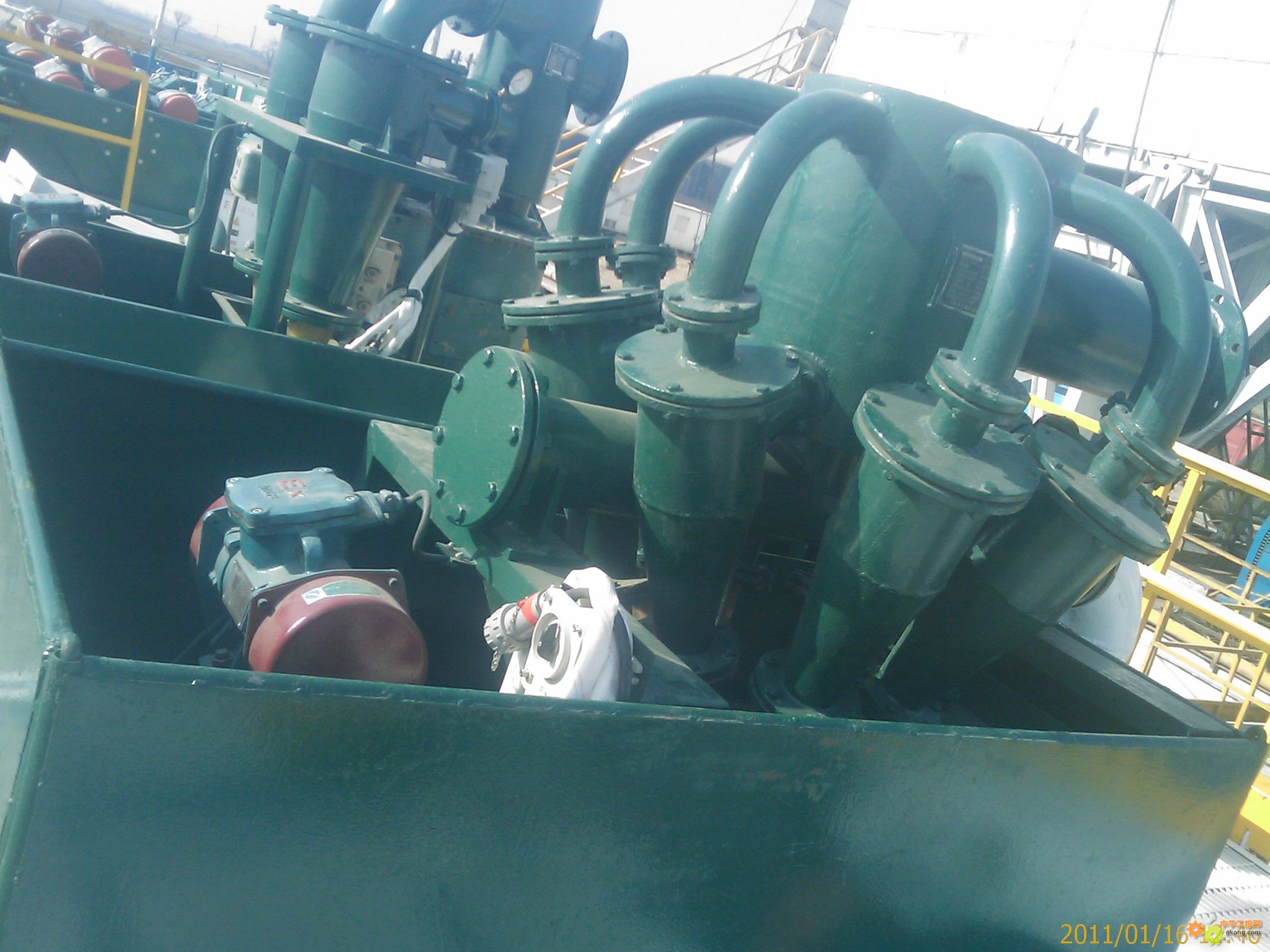

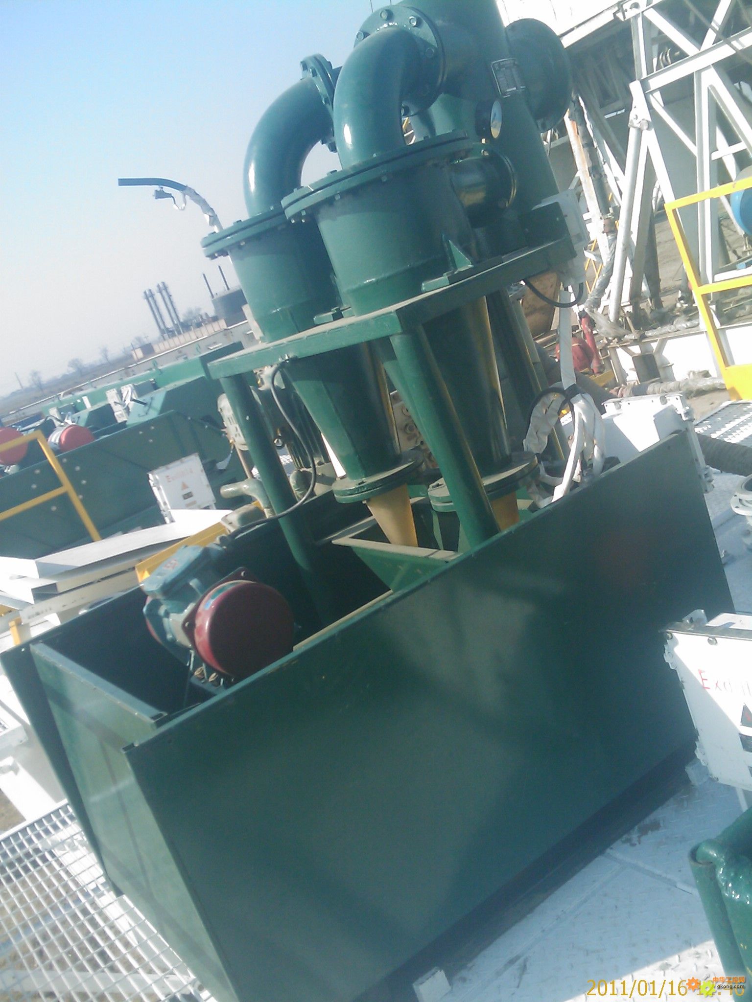

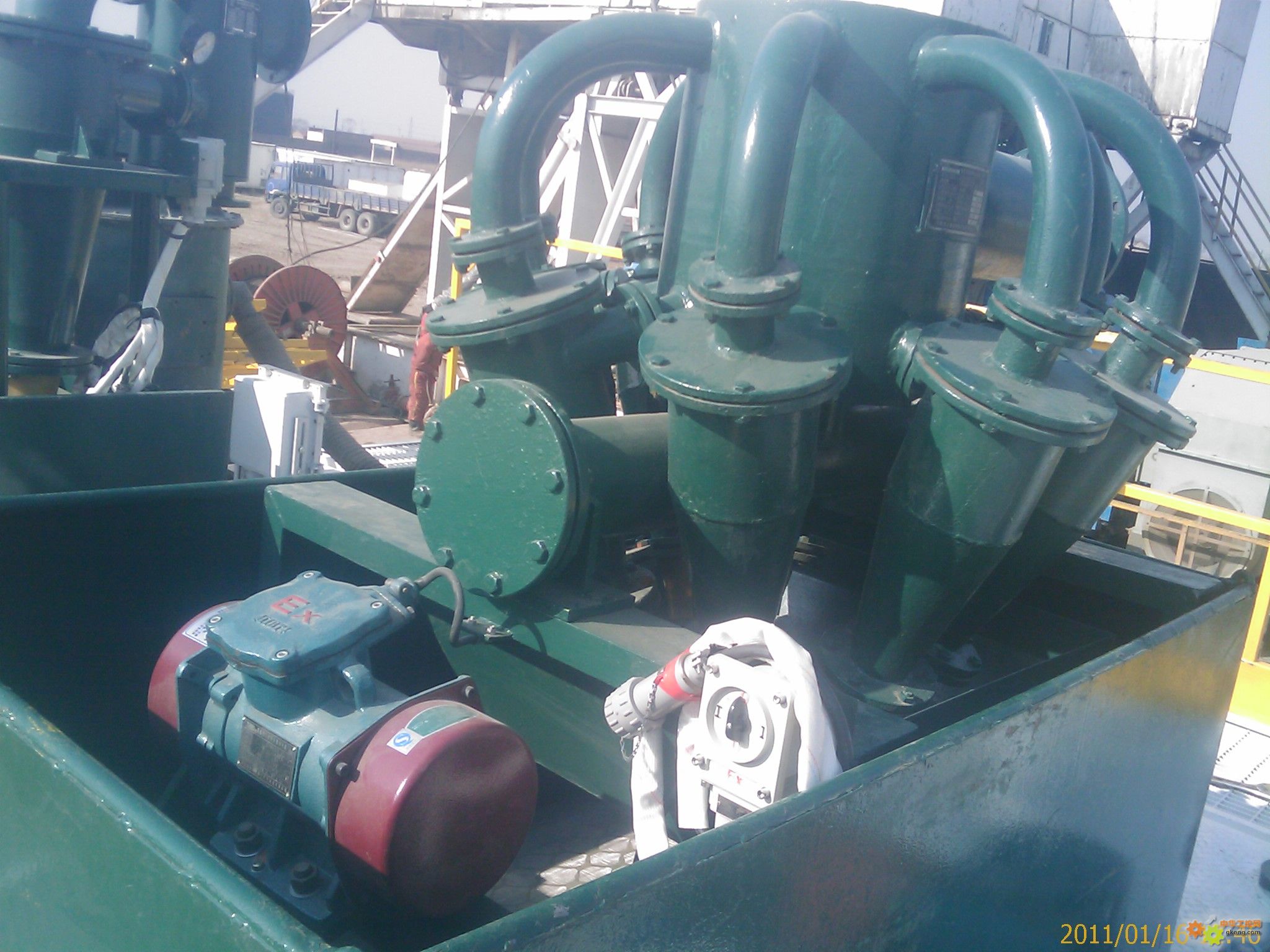

某天凌晨除泥器振动电机烧了,喊我的时候说不振了,过去一摸烫手,感觉不妙。拆开开关用万用表一量,GAME OVER!
烧毁原因不外乎缺相,扫膛,轴承,过载。此次感觉像过载,不排除轴承哐了,扫膛烧了。
开会时师父说这电机很贵,今儿查了查资料,忽悠忽悠厂家,还真是的,0.5KW的3000多,1.5KW的4800。

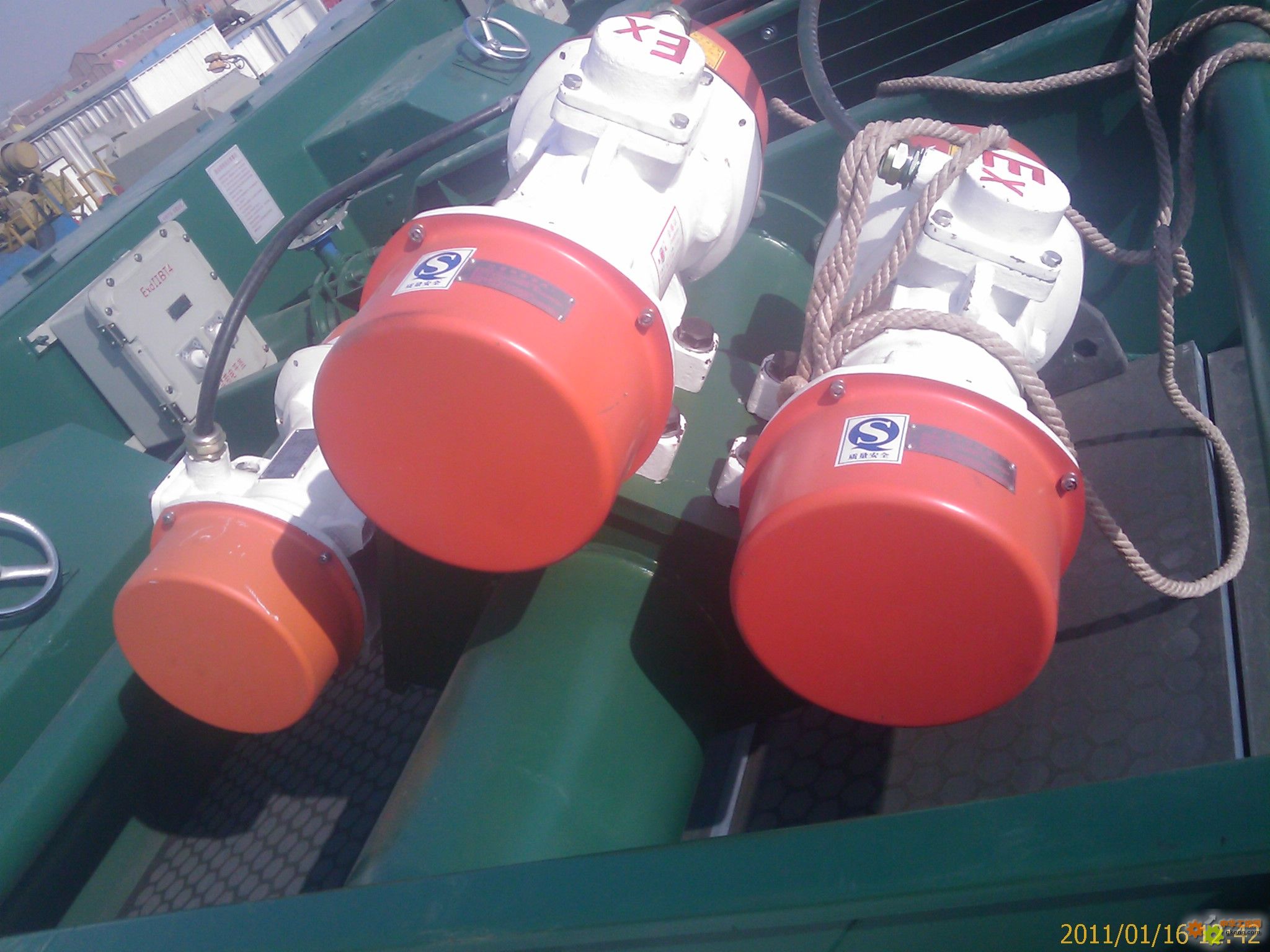

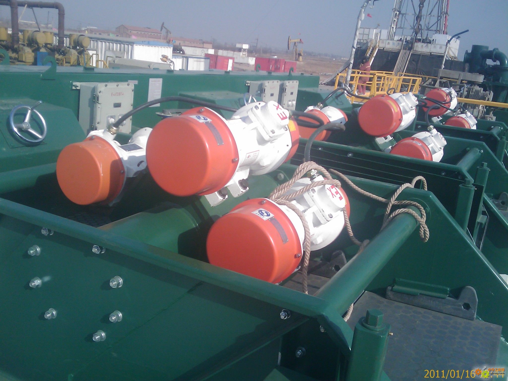

振动电机是在转子轴两端各安装一组可调偏心块,利用轴及偏心块高速旋转产生的离心力得到激振力。

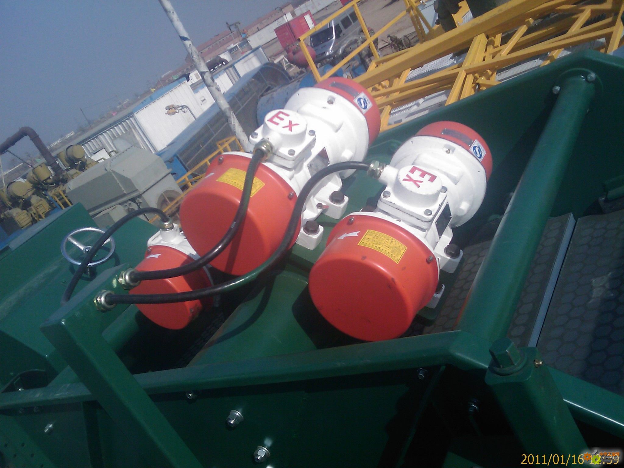

  安装就位后,在机体及基础上,均要有电缆压紧装置,二者之间电缆呈自然悬吊状,总长度以300-500mm为宜,自然悬垂部弯弧半径参照 直线振动设备的两台振动电机同时工作时,应检查两台振动电机的转向是否相反。否则应变更一台电机的电源相序,使两台振动电机的转向相反,才能保证沙子的均匀走向。

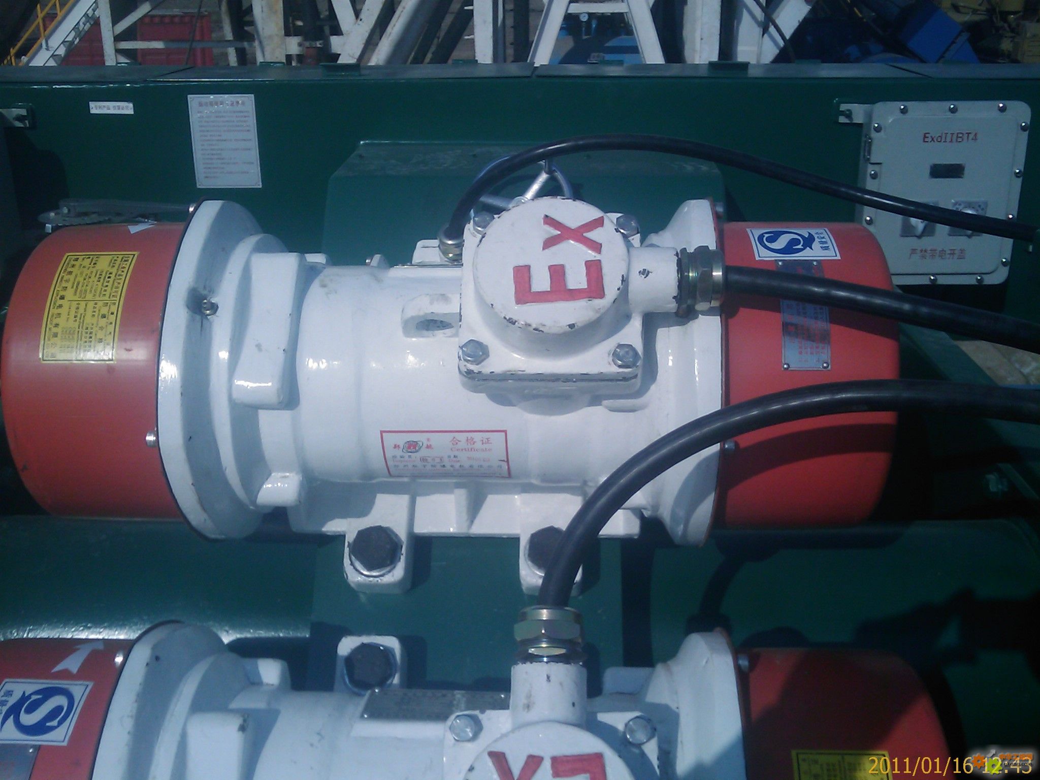

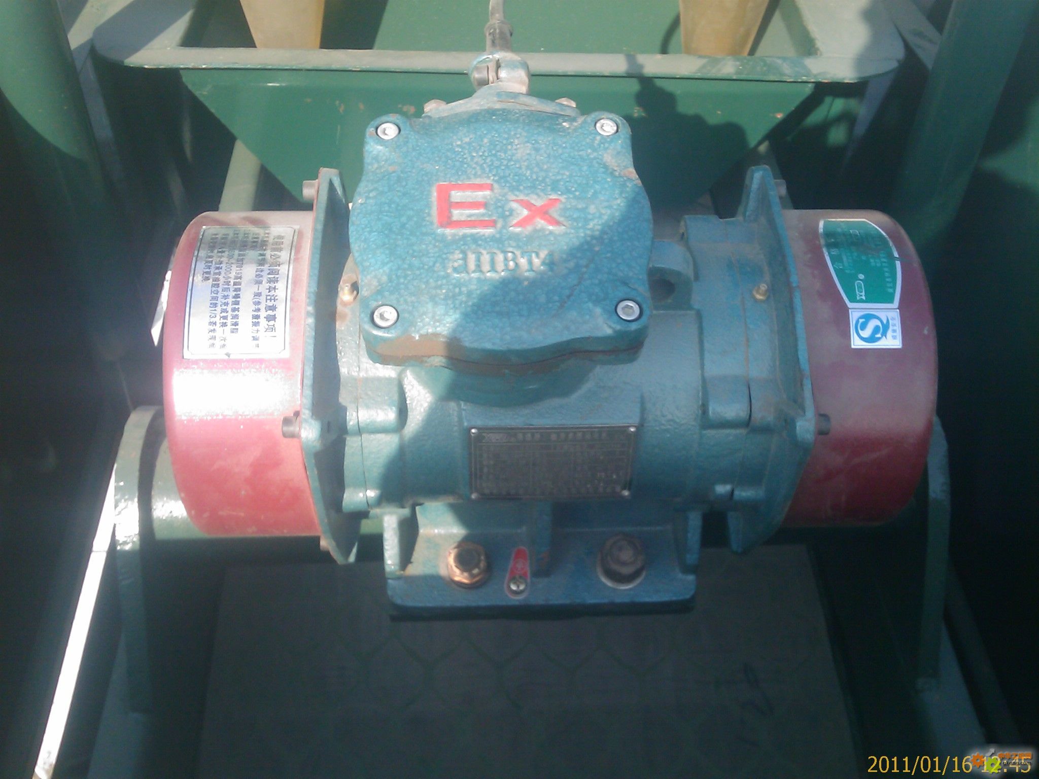

分析的不错啊,楼主用的电机都是防爆的吧,价格相对高些。
11-07-09 14:13
防爆的振动电机当然贵,普通的要不了那么多钱。其实也没什么多大的特别之处,就是他的负载相对特殊一些而已,对轴承要求高些。

有钱,烧了换新的。某个班12小时我竟然烧了二台杆泵,3800一台,眨眼灰飞烟灭。原因:缺相:控制箱某相断路,凌晨,抬过来新的接好,调好正反转。一会又喊我:不转了!一量又烧了
