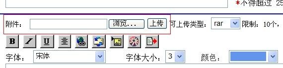

主题:我想问个问题,可是我图怎么发上来呀,粘贴不上来呀。

11-06-08 10:28
你没上传啊。先点击上传 了,再发送可以了。我以前也发不上来。

先按截屏键,再把图粘贴到WORD文档里。按浏览找到该文档,再上传
