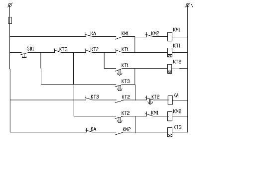

前几天有人问我如何用一个按钮实现电机的起停控制,我想了半天,也没办法。哪位高人给设计个电路啊?谢谢~
11-06-06 15:54
给个《有时间继电器的正转-停止-反转循环启-停控制》电路,简化下就能得到你需要的。
查看大图
还有《无时间继电器的正转-停止-反转循环启-停控制》电路,都是单按钮的,详情请浏览以下地址:
http://m.gkong.com/bbs/66163.ashx
11-06-06 16:17
呵呵,用保持按钮就可以,按一下导通(保持为1),再按一下截止(保持为0),这样直接控制接触器,就能一键控制启停。

^_^,我想说的,已经被表达了。没错,用自锁按钮即可。很简单呀。

旋钮开关就搞顶了

直接用按钮就用自锁按钮,如果用PLC来实现那么方法就有好几种。
