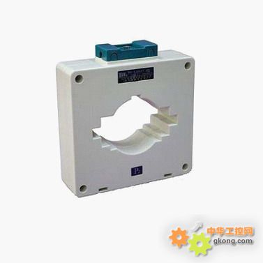

近几年来,国内出现了一种所谓的“穿孔穿芯一体化交流电流变送器”。从外型上看,这种变送器很象电流互感器,去掉了电流互感器的交流 1A或5A输出端子,变成直接4-20mA的输出端子。其设计的出发点是:既然电流互感器的输出是到电流变送器输入的,把他们做在一起,把一次的交流电流直接转换成直流的4-20mA输出,希望以此能够代替现在主流的“电流互感器+电流变送器”的组合。有些企业甚至还推出了三相的产品,将三个电流互感器和三个变送器都做在一起,分别对应A相、B相、C相的电流转换。

问题一:“穿孔穿芯一体化交流电流变送器”真的便于安装和使用吗?
“穿孔穿芯一体化交流电流变送器”强调的是体积比“电流互感器+电流变送器”小。从目前开关柜的常规布置分析,“穿孔穿芯一体化交流电流变送器”与普通电流互感器体积相当,只是少了一个电流变送器的体积。通常的单相电流变送器,体积比一个10A的交流接触器略小,如果需要的话,常规开关柜内空间,足以放置电流变送器。所以“穿孔穿芯一体化交流电流变送器”所减少的体积,并未在实际使用中带来明显的优势。
相反,由于“穿孔穿芯一体化交流电流变送器”采用电流互感器和变送器组合在一起的方式,而变送器部分通常是由电子元件所组成的。一般认为,电流互感器由于采用矽钢片和铜线,通常不需要定期维修,安装以后,也很少出现故障。但变送器部分,由于是电子元件组成,发生故障的概率,通常大于电流互感器部分。而且,变送器属于计量器具性质,需要定期进行检定。所以,在“穿孔穿芯一体化交流电流变送器”安装以后,一定会遇到拆卸的问题。但观察“穿孔穿芯一体化交流电流变送器”的结构,就能发现,实际的拆卸,却由于已压好的电缆端头而难于进行。甚至,由于电缆端头的存在,而无法将电缆从其穿线孔中抽出。此时,只能将电缆端头锯下才能将电缆从“穿孔穿芯一体化交流电流变送器”中退出。而电缆长度在开关柜中是有限的,很容易得出结论,此种安装方式,令人难以接受。
在“穿孔穿芯一体化交流电流变送器”的产品中,还有一种小型的产品,其接收的电流,不是100A以上的大电流,而是输入电流为0-5A的产品。这种产品,强调从电流互感器输出的0-5A电流,用导线从这种“穿孔穿芯一体化交流电流变送器”直接穿过,避免了导线在变送器输入端子处的断开,从而避免了“电流互感器二次开路产生的高压”。此说法看似合理,在实际使用中,仍有明显的缺陷。和前面提到的原因相同,此产品在使用过程中,仍必须定期进行检定或检修,当要拆除此产品时,从电流互感器副边的0-5A导线,要从该产品的孔中拆下。按规定,该导线通常采用2.5平方毫米的导线,在开关柜配线时,会压在线槽里,或者绑扎后进行配线。此时,由于穿过“穿孔穿芯一体化交流电流变送器”的导线不断,必须将该导线从线槽中抽出,或者将已绑扎好的线把打开,才能将该导线拆下。可以想象,检定或更换该“穿孔穿芯一体化交流电流变送器”后,再恢复成原来整齐的配线,几乎是不太可能了。因此,看似合理的结构,为今后的使用和维护造成了很大的困扰。

图一:一种“穿孔穿芯一体化交流电流变送器”
