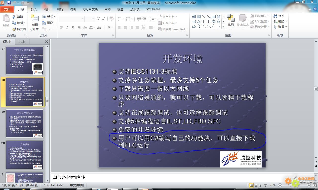

主题:我关心腾控的下属功能,不知道腾控是否开放资料?
点击:2035 回复:12
我关心腾控下面的功能,不知道腾控是否开放资料呢?
自己可以通过高级语言编写功能块,似乎对我的吸引力很大。

资料已经发到你的邮箱 cvlsam@hotmail.com
请注意查收
11-04-21 17:01
引用 易控微网 在 2011/4/21 17:01:58 发言【内容省略】
已经收到,但是仅支持VS2005,因此无奈放弃了表情
11-04-21 17:11
VS2005及以上版本
11-04-22 08:26
引用 易控微网 在 2011/4/22 8:26:27 发言【内容省略】
VS2010旗舰版+Win7专业版,安装后无此模板。
软件皆正版。表情
今天准备VS2008上试试看。表情
