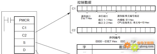

1、图中C1的前四位通讯端口指的是什么?
2、发送与接收是相对于主站还是从站,例如我要读取变频器的频率是用发送还是接收?
3、读写相对于哪个,从PLC的DM100写入变频器频率,是写入DM100数据还是读取DM100的数据,用W还是R?
请老师指点,谢谢

既然没人解答,经过自己研究自己解答一下2、3问题,无论读写还是发送都是相对PLC来说的。例如读:从PLC中读,写:写入PLC,发送:从PLC向外发送,接收:从从外接收数据到PLC。
第一个问题还是不明白,希望各位老师帮忙解答一下,非常感谢
