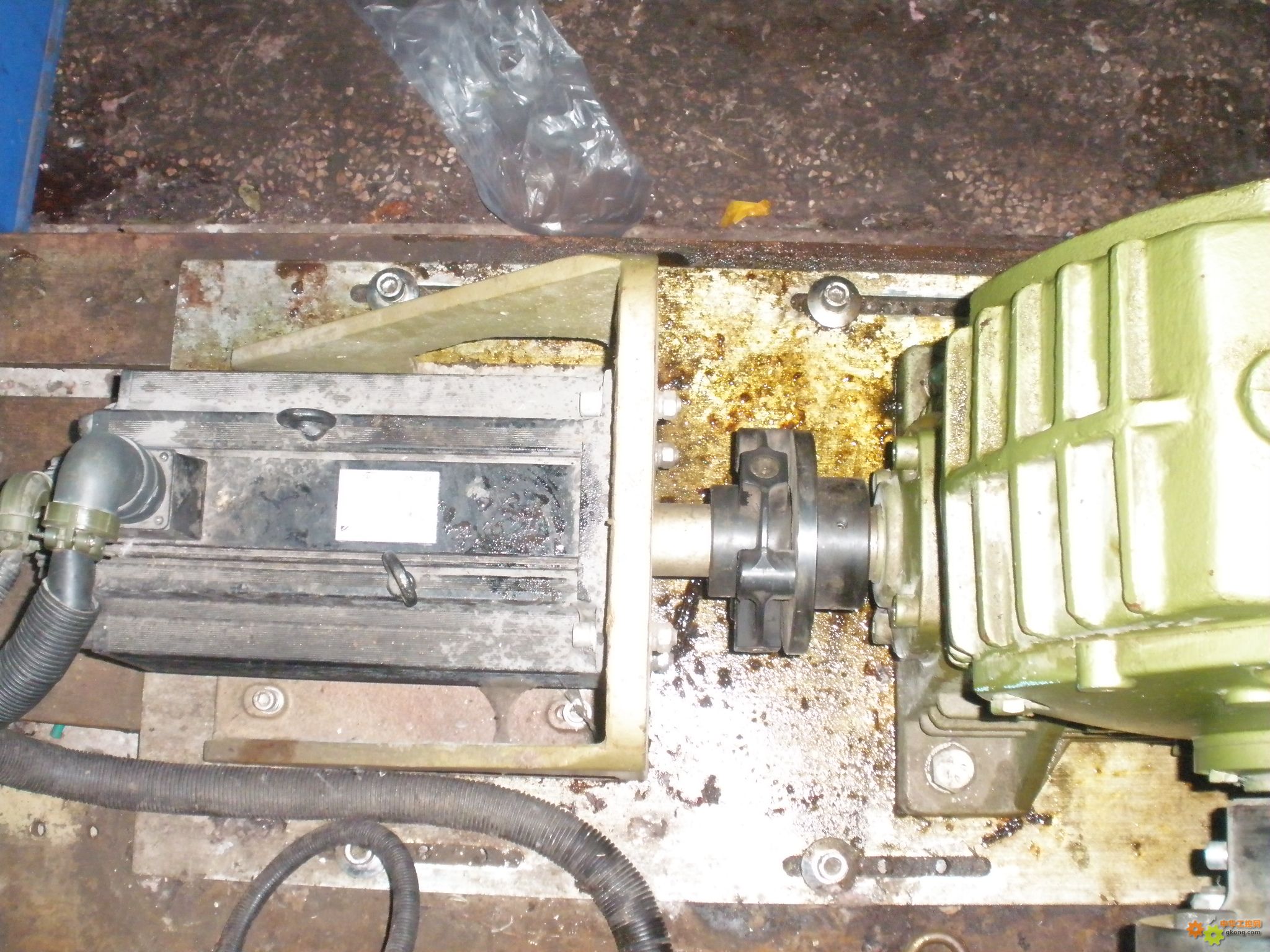

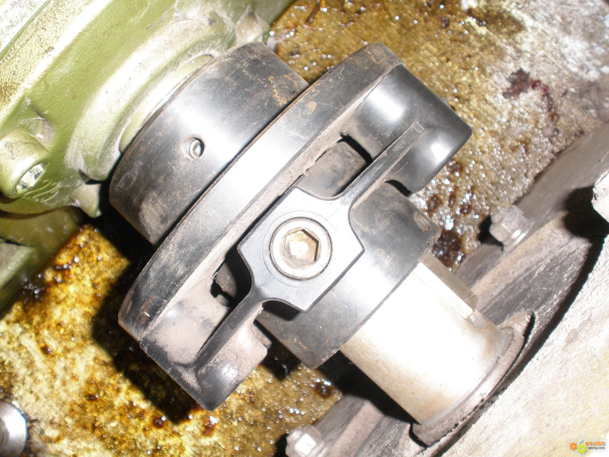

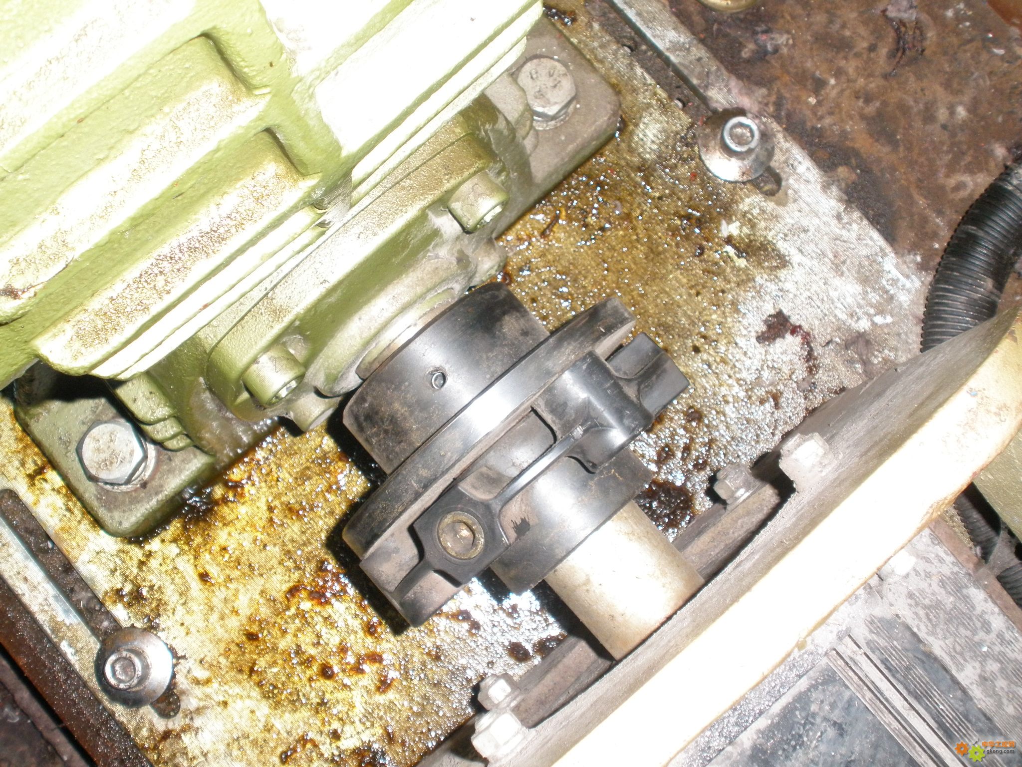

xiongdc8252
图片是我公司设备上的,15KW的安川伺服电机和台湾产的减速机(LW250 速比30)请叫此连轴器的型号是什么,哪家公司有售?
11-02-22 14:46
1楼
xiongdc8252
哪为师傅知道,有一个坏了,急着用!
11-02-22 15:06
2楼
lj19820422
从图片上看,你的联轴器应该是个硬连接,这种联轴器完全可以自己加工做一个。只要保证同心就可以~!
11-02-22 18:38
3楼
xiongdc8252
lj19820422
在 2011/2/22 18:38:09 发言
【内容省略】
不是硬连接的你看错了,是六个螺丝固定不同的位置,可以有一点误差的!
11-02-22 20:54
4楼
xiongdc8252
总算是找到了,叫橡胶联轴器,型号是CF-X-025 德国的品牌(CENTA ),在日本生产,只能在亚洲区销售。
11-02-24 21:38
5楼
kedawanglq
好像罗升就有,是日本生产的,叫三木橡胶块联轴器
11-02-24 23:04
6楼
xiongdc8252
kedawanglq
在 2011/2/24 23:04:57 发言
【内容省略】
对!
