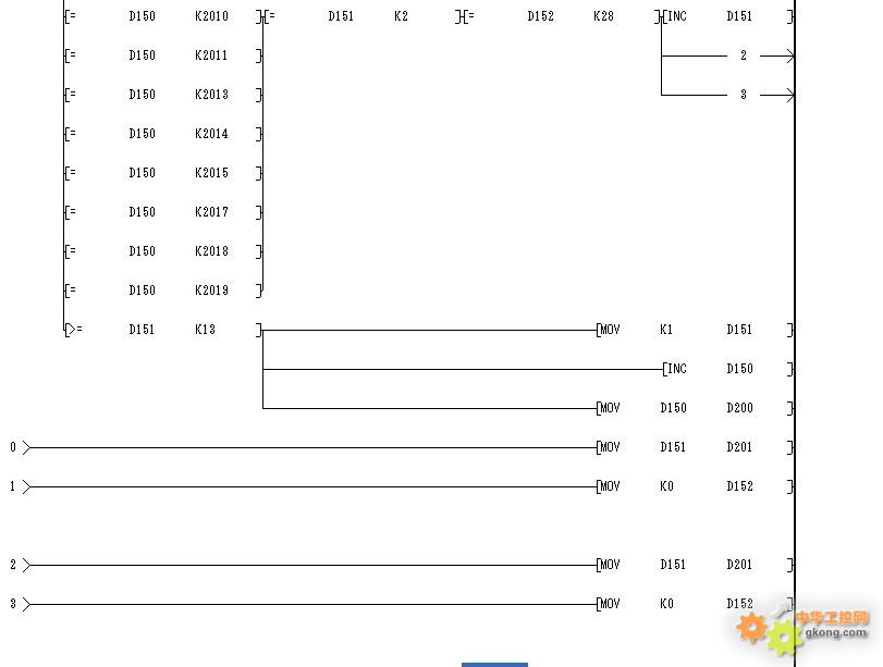

我刚入手一个plc玩玩,没有自带时钟,所以我编了下面的时间程序,大家帮忙看下指正一下,D150代表年 D151代表月 D152代表日 D153代表时 D154代表分
时间的初始可以靠文本屏设置,大家帮我看下有什么问题没?谢谢了

貌似D8013~D8019有这些内容

我不是很清楚啊,我听说自己买的plc不自带时钟电路,那就得编一个啊,你对plc很了解么,能否加个qq讨论一下

未全部研究,但发现第四行开始,当条件满足时,INC指令会引起每个扫描周期都增1了,必须应用INCP指令。

扫描周期+1?扫描周期不是在第一运行的时候M8002扫描后就结束了么

非指M8002,而是指D154>=K60 条件满足时,D152会每一扫描周期增加1。

先搞清楚PLC是怎么工作的,不然搞了一大堆,动不了。
