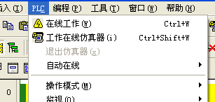

操作顺序:
1、先安装CXP和CX-SIM;
2、在CXP中要把PLC型号设为CS1H、CS1G、CJ1H、CJ1G、CJ1M的其中一种;
3、在CXP的PLC菜单中选择仿真即可。见下图。
4、仿真完啦,可以把上面改的PLC型号改为你选型时的型号,就可以下载到你的PLC中啦。

为什么这个选项还是灰的呀。用的98。CX-P4.0和CX-SIM1.3这两个软体都打开了。并把PLC改成了CS1H。是什么原因啊。

lyping
是灰色应该还是PLC型号没选对。
你是在什么菜单选取的PLC型号?
应该在屏幕的左上角(菜单行下)会显示PLC型号,双击它即出现对话框修改,这样才有用的。
