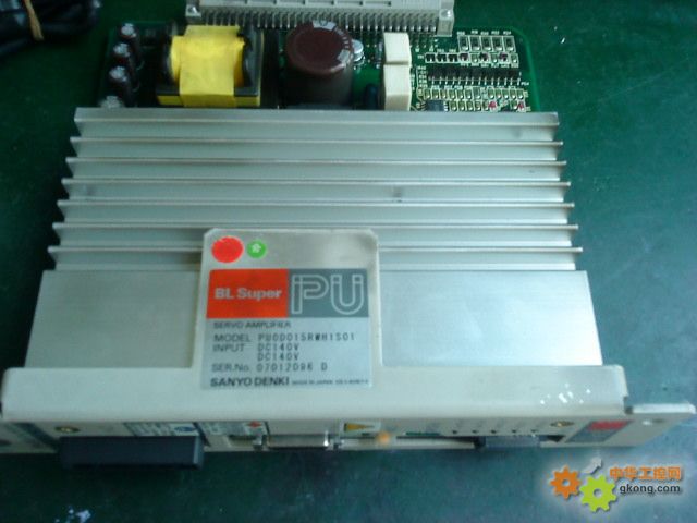

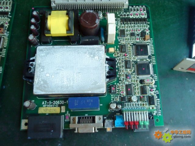

咸老师 各位老师们好:
学生现在遇到一个比较棘手的问题 就是 SANYO的伺服驱动器 始终报伺服报警 现在能换的东西都换了 没发现问题所在 还有个关键的问题就是 驱动器通电半天后再用就没有任何问题 但是冷却下来开机用酒不行 请问这大概是什么问题?
也请各位有经验的前辈多多指教 见仁见智 晚生感激不尽
你的意思,是通电半天后,能正常开机,可能是预热的缘故?但是冷态开机,或是停机时间长了,再开机,就开不了?
大家搞明白,才好提参考啊。
请监控和检查主板工作电源,看电源是否稳定,有缓慢变化现象?可能为电容元件在通电后,泄露电流随开机时间逐渐减小,至能“正常”工作。
检查或更换单片机复位脚电容,如果复位是R、C控制电路的话。

在热机装太下用无水洒精对部份元件降温的方法试一下,能不能找出那个元件,,

我觉得在不能运行时你应该看好驱动器报什么警。

就是报伺服报警 冷机时不能用必须通电半天后报警才能解除

就是冷机时开机就报警 只要开机不做任何动作半天报警自动解除 才能用 请问大概是什么原因

觉得2楼观察电源情况的提议,有道理;或者看有无接触不良的情况。
现在的板子,应当不存在受潮的问题。

把电解电容全部更换掉,特别是电源部分

电容变质或有脏物漏电
