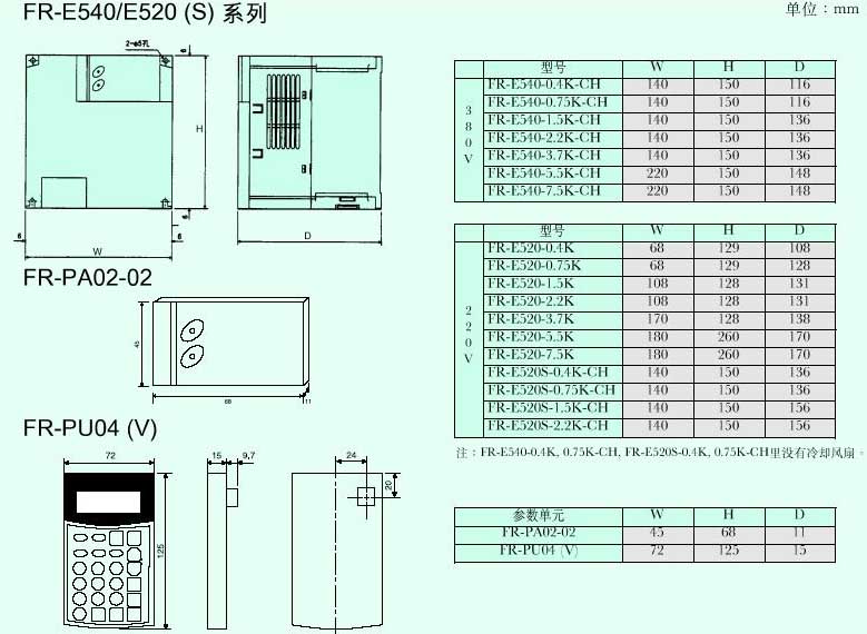

我急切求教!在线等。请问各位大虾,三菱E520s型号的变频器长、宽、高尺寸是多少?

LiTianXi,你也是广东的哦!来吧,今天等你一起共进晚餐。以表心意。谢谢,你的资料真齐全啊!羡慕中................!
