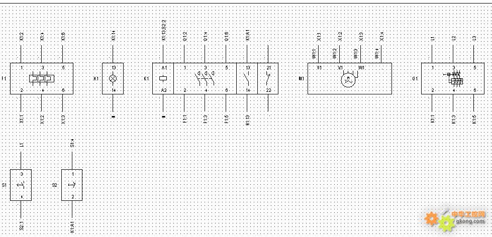

在SEE Electrical 软件里,原理图画完之后,您就可以自动生成列表清单,比如说产品列表,零件列表,端子接线图等等。这些清单都是由软件自动统计的,而不需要设计人员去统计,防止在统计时出错。

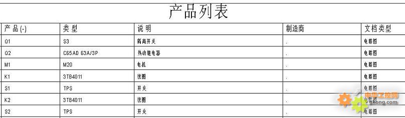

1. 产品列表
即所谓的元件表,右击产品列表,在弹出的上下文菜单选择“生成”。
这样的图形列表就按照事先给定的模板自动生成了,请看下图:
当然,如果你在电路图中做了一些修改,在生成的报表中您需要重新生成以进行更新。

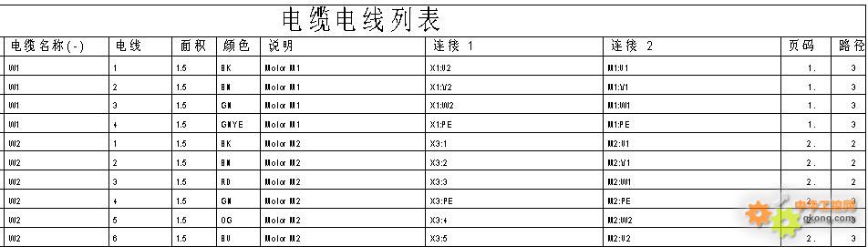

2. 电缆电线列表
这个列表可以列出使用的电缆芯的情况。

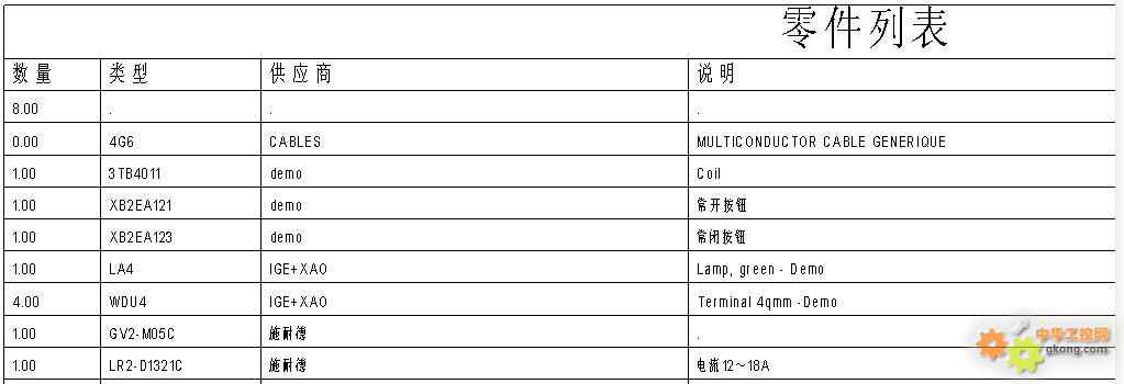

3. 零件列表
即采购单,包含采购所需的信息。
