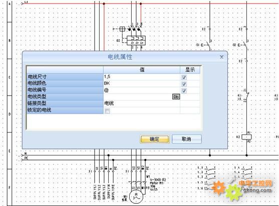

第一种,手动编号:双击电线,在出现的电线属性对话框中直接填写。

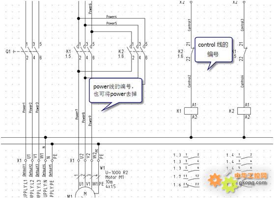

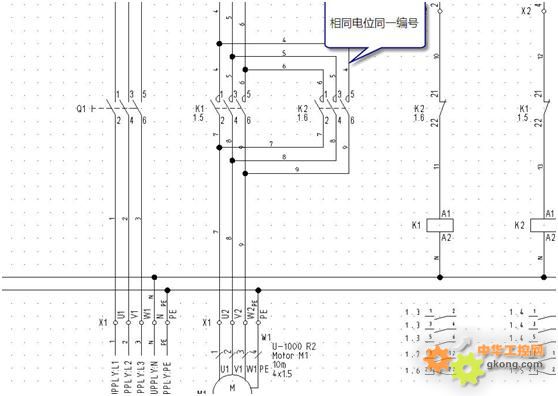

第三种方法,电位编号:即此时的电线是按电位来编号的,相同电位的电线编号相同。方法如下:首先在电路图属性的电线选项卡中选择电位编号,然后同样在画完电路图后,点击“功能”菜单——“电线”——“编号”——“生成”在弹出的“电线编号”对话框中,选择电位编号,此时电线为电位编号。

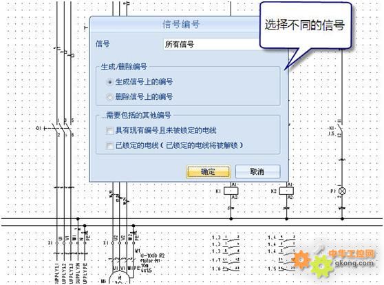

第四种:电线的信号处理。即电线可以按照不同的信号功能(比如是power线,control线或者24线等等)分别进行编号,方法如下。
首先在电路图属性的电线选项卡中选择电线的信号处理。在信号设置对话框中,可以选择显示信号编号,还是显示电位编号,或者同时显示,也可更改显示的电线编号的格式。
然后在“功能”——“电线”——“编号”——“生成”,在弹出的对话框中也可选择需要编号的信号功能。
