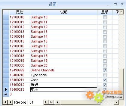

3. 通过菜单栏“功能”,您可以复制类型,模糊搜索类型,以及在设置里添加新的属性。
4. 由于我们库是一个标准的库,不能完全满足用户的要求。因此,用户最关心的是如何增加自己所需的类型。

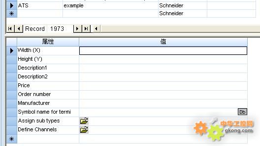

建立新的厂商之后,在窗口的右边添加新的类型,选择对应的商品组,添加说明后,点击下面的属性窗口。
10-08-04 09:45
在这里,您可以添加自己所需要的属性,比如宽,高,价格等。

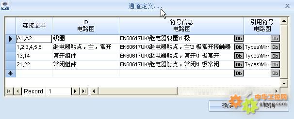

在这里大家注意一个属性为“Define Channels”,即定义通道。 举个例子,一个为接触器的类型,应该如何知道设备的触点情况呢? 如下图所示:
您可以看到,这里有4个通道,很明显看出这个接触器有一个主常开触点,一个辅助常开触点和一个辅助常闭触点。
这样定义好之后,原理图中使用这个类型的话,可以很直观的看出触点的信息情况,如果触点溢出还会有报错功能。 当然,还有一点就是在组件浏览器中可以看出设备的符号信息,方便你直接调用。

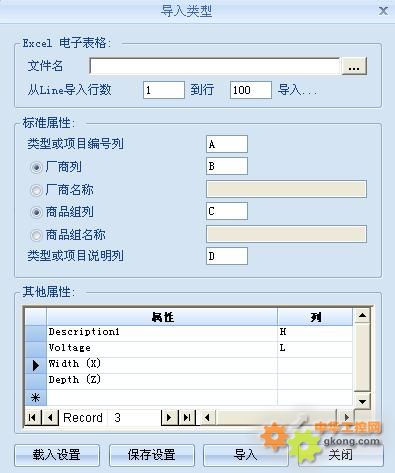

有的人会提出,这样每个都需要编辑太花费时间了。其实,SEE Electrical能够批量的添加类型。
5. “导入/导出” 功能的使用
可以通过Excel表格将所需的数据添加到类型数据库中。(指定对应的列即可,比如厂商所对应的列为A列)
10-08-04 09:46
