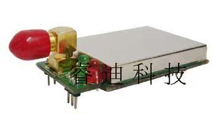

XL03-232AP2是UART接口半双工无线传输模块,可以工作在433MHz/868MHz/ 915MHz公用频段。该模块采用高性能基频晶振,符合工业环境的使用要求。XL03-232AP2采用串口调试软件可以设置输出功率(12-27dBm)、串口速率(1.2KBPS-38.4KBPS)、RF速率(1.2KBPS-25KBPS)、串口格式(8N1,8O1)、工作频率、产品ID等等。给客户方便快捷的使用。提供了TTL/RS232两种接口电平选择。2000米传输距离(马路实际测试距离示实际环境和参数而定)
详见:WWW.51RFB.COM
工作频率在427-441MHz/856-882MHz/902-928MHz(500Hz步进)
可设置ID:范围0-65535,默认ID:12345
方便快捷的参数设置
切换时间短:收→发的时间为200us;发→收的时间为800us
工作电压:5V
–116dBm(RF速率:2.4Kbps)的灵敏度
接收电流:17mA
发射功率:12,17,22,27dBm
发射电流:320mA@27dBm
大于60个信道
256bytes数据缓冲区.
适合大数据量传输.
内置看门狗,PIC单片机保证长期可靠运行.
在线修改设置.
应用:
· AMR三表抄送
· 远程无线遥控、无线安防系统
· 物流跟踪、仓库巡检、电子标签等
· 电力、矿山、铁路等长距离遥感勘测
· 替代232、485进行无线数据通信
· 工业仪器仪表无线数据采集和控制
· 住宅、楼宇智能无线数据采集和控制
· 无线传感器网络应用
XL01-232AP2的通信信道是半双工的,可以用于点对点通信,使用简单,在对串口的编程时,只要记住其为半双工通信方式,时刻注意收发的来回时序就可以了。XL01-232AP1模块正常工作时默认在数据接收状态。
也可以应用于点对多点的通信方式,这种方式首先需要设1 个主站,其余为从站,所有站都编一个唯一的地址。通信的协调完全由主站控制,主站采用带地址码的数据帧发送数据或命令,从站全部都接收,并将接收到的地址码本地地址码比较,不同则将数据全部丢掉,不做任何响应;地址码相同,则证明数据是给本地的,从站根据传过来的数据或命令进行不同的响应,将响应的数据发送回去。这些工作都需要上层协议来完成,并可保证在任何一个瞬间,通信网中只有一个电台处于发送状态,以免相互干扰
