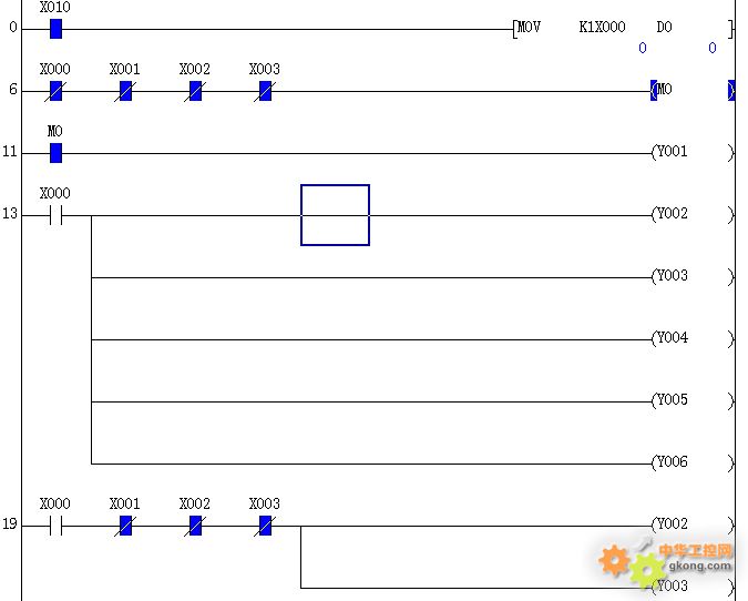

这是在FX1S上写的一个小程序,写到PLC里面去后不动作,在电脑上模拟运行也是不动作,不知是怎么回事
有没有见过这种情况的朋友给解说一下

犯了个明显的错误:多线圈运行!

楼主自己找到了原因,是Y1可能被驱动了两次。
不过,也不是谈“双线圈”必违,有时候可以技巧性地运用。
