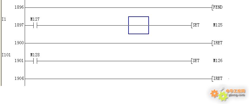

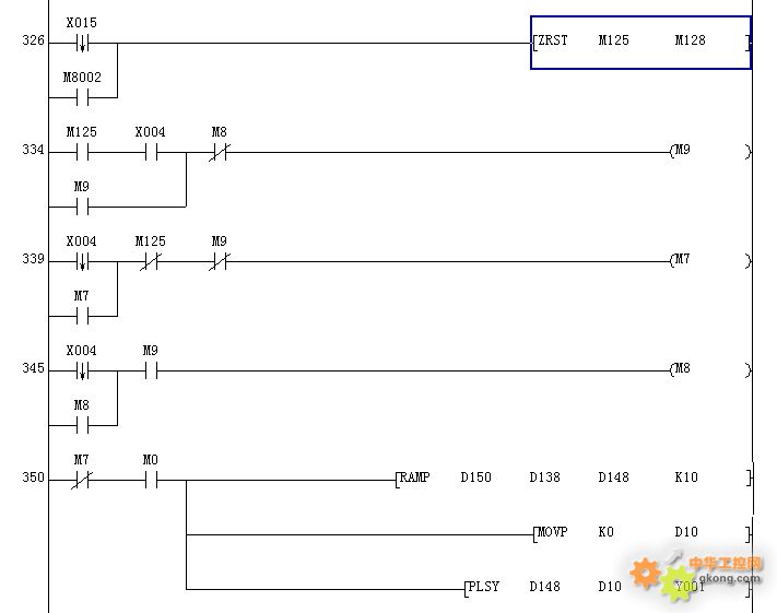

如上图,如何修改此程序可实现X0上升沿立即实现Y1的脉冲输出(此程序已经利用了X0上升沿中断实现M125的置位,但没有实现Y1的立即输出,在此程序中Y1的输出会受扫描周期的影响.
