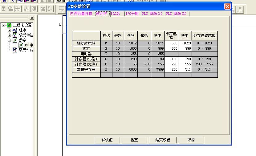

各位师傅们,在GX Developer编程软件中,在哪可以设置参数改变软元件的保持功能

PLC參數——軟元件

FX2N的和Q的可以通过PLC参数更改

2N以上的应该都可以,3U和2N可以改一点,Q的可以改很多。3G的没看过。

我用的是FX2N的,师傅们在哪设置啊

如上图;在PLC参数/软元件设;

不好意思,我1N的用得多,因为1N不能更改.所以我以为FX系列都不能更改.在此学习了.谢谢各位
